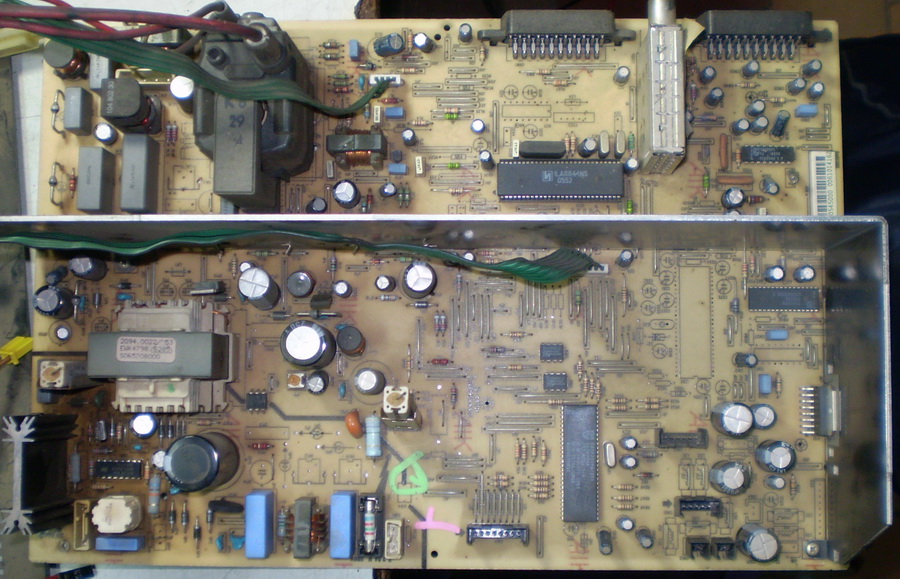

ето для бази шаси.
Micom - SAA5297PS/211
Memory - PCF8594C-2 2шт
SMPS - TEA2262 +6N80
? tda8133 -5.1V 8V REGULATOR WITH DISABLE AND RESET
TR Chopper - 2094.0022 53 EMK4789
Video - ILA8844NS
Vertical - TDA8350Q
Sound - TDA7495
? tda9821 -Dual channel TV FM intercarrier sound demodulator
? tda9860 -Universal HiFi audio processor for TV
TDA9840T
Tuner - 3139 147 1291 UV1315/I SY
Tube - A66EAK071X01
FBT - 40330-16 10359560 BS7812
HOT - S2000AFI
RGB Amp. - STV5112-4
Немогу найти настройку каналов . такое меню било но непомню как настроить канали.хто помнит помогите.

a gosha, Жмёшь меню и держышь до появления instal подмигивание

a gosha, тебе в Рубинах надо поискать,настройка доступна с пульта, по памяти после "меню" - белая кнопка.
a gosha
Сообщения: 623
Сообщение #5 от 24/12/2012 20:58 цитата
JYRIJJ, Спасибо работает.

a gosha писал:
TDA8356Q
TDA8350Q
a gosha
Сообщения: 623
Сообщение #9 от 24/12/2012 21:29 цитата
MASTER+, щас посмотрю через лупу затерта креплением.
Затертая немогу опредилить 0 или 6 / 13 ног значит tda8350
MASTER+
Сообщения: 3299
Сообщение #10 от 24/12/2012 21:31 цитата
a gosha, по гнутым выводам и их количестве разве не видно?

a gosha, PCF8594 -две стоит или одна? ILA8844NS явно не могла стоять (Интеграловская м/с в этом аппарате),кто-то поменял ?стояла-TDA8843N2/TDA8844N2 и ещё где TDA2616 короче похоже на шасси Pro 4400 посмотри (тут и клоны есть) http://www.electronica-pt.com/index.php/component/option,com_remository/Itemid,34/func,startdown/id,1982/

eduard2, Pro 4400 почти оно только некоторие елементи отсутствуют . ILA8844NS на колодке меняная.

a gosha,какие элементы отсуствуют? напиши подробнее .Если для базы то по модели Orion TV791(28BDH) chassis 4400A но состава и схемы я не видел (так ,что по составу могу и ошыбаться?) -вот инфа на твою модель (тут и клоны есть) http://english.electronica-pt.com/chassis-to-model.php?chassis=4400A но это уже решать Yuritsh это шасси или нет
