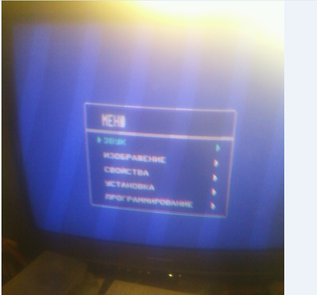

JYRIJJ, респект И уважуха! тебе и за разьяснение 38 пина проца, убиты обе емкости ,TV работает, емкости званились на плате козой, при этом еще 1 дефект, если телик в дежурке то притухает светодиод и поцыкивает питатель, к статии грешил на питатель точнее на то, что вместо 6N60 поставил BUZ90 , к статии при этом он переходил в РР без проблем
сопротивление живое
спецом включил меню
 Размер файла:  693.22 КБ
 Просмотрено:  232 раз(а)

Сообщение #245 от 26/04/2013 19:26 цитата
mileshca, молодца, терпения хватило подмигивание В следующий раз пиши и читай посты внимательнее, сделал бы раньше классно! Отмечай решенной.

mileshca, если не трудно, померяй, правда ли на 45 пине 8 вольт улыбка , и попробуй откинуть HCTR от окна (поднять D506 от врезки в FB) - будет графика или нет? подмигивание

на 45 пине 0.8в(было бы больше сработала бы защитаИМХО) С ОТКИНУТЫМ ДИОДОМ ГРАФИКА ЕСТЬ

Спасибо, что и требовалось доказать подмигивание Можно закрывать классно!

Что велосипед изобретать не надо улыбка При поиске вывода OSD у рабочего контроллера достаточно наличие нормальных синхроимпульсов по строке и кадру, и нормальной обвязки на пинах, относящихся к формированию OSD (что можно посмотреть в даташитах). Для врезки окна и графики достаточно выводов FB и RGB (у тебя с откинутым HCTR графика есть, для чего HCTR нужен - хз, может тоже что-то врезает, типа голубого экрана или что-то добавляет в окно, типа полупрозрачного фона и т.д - но для вывода графики он, по большому счету, не нужен) голливудская улыбка
