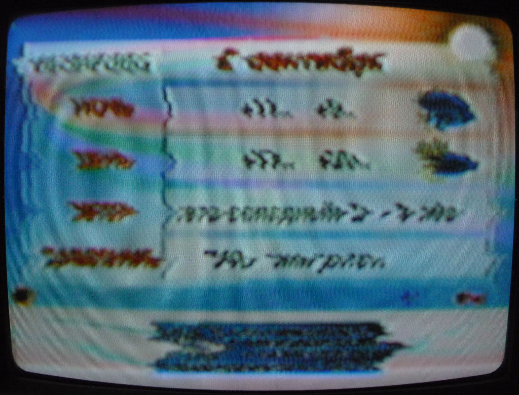

Теряет строчную синхронизацию(а иногда и кадровую) на ярких, содержащих много белого кадрах (реклама и т.п.) при этом в динамиках слышно неприятное хрррррр.
Разобрал - дутых электролитов нет. Выходные напряжения в блоке питания и вторичные напряжения со строчника соответствуют указанным на схеме, только вместо +33 намерял +32В.
Заменил все электролиты в БП (кроме C807 150мк/400V), C414, C416, C426, C427, C309, C620. И в AGC C105, C117.
Особого эффекта замена не принесла. Решил поэкспериментировать с настройкой на каналы.

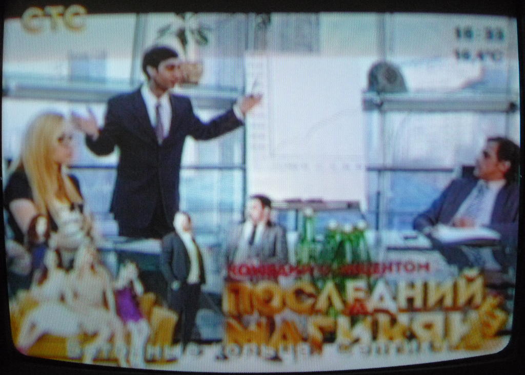

Оказалось, что телевизор проскакивает нормальное изображение и останавливается немного в стороне. При
этом изображение или искажено и хрипит динамиком на рекламе, или хрипит динамиком постоянно. Все зависит от канала.
Если сделать точную подсторойку - изображение нормальное, но при сильном сигнале хрип на ярких кадрах иногда вылазит. После подстройки канал запоминается хорошо, и подстраиваться после включения\выключения не приходится.
При таком захвате канала на 44 ноге TDA8362B(ТР2) около 4,44В, а при настройке руками 6,78В.
В какую сторону копать? В сторону АРУ, фильтра ПАВ по ПЧ, прошивки или это начало смерти контура AFT?
Приложены фото, сделанные при ручной и автоматической настройке на сигнал передатчика ДМВ, находящегося в 300м от дома.

Похоже на контур. Попробуй аккуратно крутнуть, а лучше поменять конденсатор.

Поменял конденсатор. Подкрутил контур - добился на всех каналах напряжения ~ 2,6 В на входе AFT процессора DW-167 при точной настройке на канал т. к. точного значения "нулевого напряжения" найти не удалось.
Теперь настраивается без проблем.
Осталась одна небольшая проблема - когда на канале с рядом расположенного телецентра передают рекламу с обилием белого - динамики немного хрипят.
