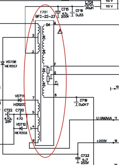

При включении экран тёмный, если добавить яркость (SCREEN) на TDKC , экран засвечивается синим цветом с линиями обратного хода. Питание 180 V на видеоусилителе есть. Информация на экран не выводится. Подкинул чистую память: появляется надпись: ЗДРАВСТВУЙТЕ через некоторое время надпись :ДОСВИДАНИЯ.. и TV уходит в защиту. Обычно такое бывает при неисправной TDA 6107. А почему тогда нет информации на экране с чистой памятью?

отрегулируй ускоряющее и не будет ДОСВИДАНИЯ |

Альберт., это точно ну есть ещё конечно варианты но если Linda, накрутил screen то однозначно его надо правельно выставить. а там уж видно будет.

ИМХО, надо ускорячку регулировать.ВУ тут уж точно неприделах. |

вообщем дело было за малым войти в сервис выставить размеры и ускарялку всё. |

Linda, да есть простой способ попасть в диапазон - крутнул на чуть-чуть ( по одному мм) и включил. Опять крутнул и опять включил...... |

Поставил чистую(2) память, попробовал по совету tit7861 по немногу выставлять "screen" всё встало на место. Спасибо. Тему пока не закрываю, прошу если можно объяснить почему TV отказал?

Linda, все очень просто есть одно правило при ремонте меньше лезь чего либо крутить
у тебя изначально был бональный слет прошивки (для данных апаратов обычное дело),за тем есть очень хреновая привычка ещё с трешек,Linda писал: | При включении экран тёмный, если добавить яркость (SCREEN) на TDKC , экран засвечивается синим цветом с линиями обратного хода. | это и была та роковая ошибка из за которой ты мучался и мучал апарат.
а так надо было всего навсего поставить чистую память. |
