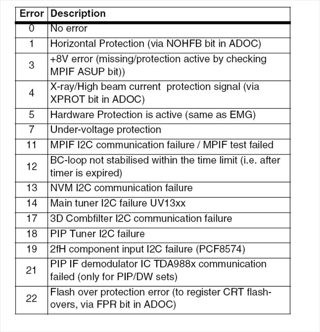

Шасси A02.E
запустился раза с третьего. яркость мала. в меню стоит на всю 100%. вошел в сервис, пишет ERR: 13 5 0 0 0 0 0 0
не знаю, что за ошибка?CPU - PNX3002E/N302

А вот и "добрый дядя Лошарик " и дает он "Шарик" : замешательство сумашествие шок упс!
  ScreenShot074.jpg  84.55 КБ  Скачано: 3232 раз(а)

Сообщение #7 от 18/08/2009 13:17 цитата
плохой контакт в плате SSB
но вот с яркостью еще не разобрался. работы было много.
