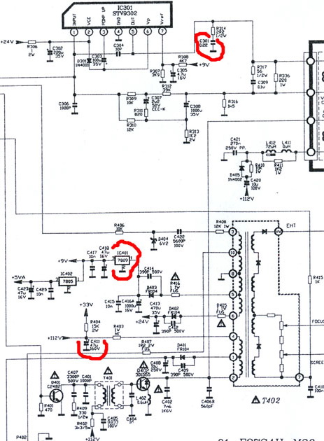

на экране сначала были искажения типа пилы (от2 см) по краям и экран не сразу раскрывался по вертикали
Заменил конденсаторы С827 и С411 пилообразные искажения исчезли но остались искажения типа полос по горизонтали и экран прыгал в итоге заменил кренку 7809 на 9В прыгать экран перестал пропали полосы по горизонтали ещё заменил С845 (что на звуковую IC)
С301 был пробой но в итоге проработал он 6 часов и в последующем включении вылетела из строя кренка на 9В (естественно вздулись конденсаторы (С827 С411 С845)
напряжения соответствуют указанным
диоды все целы
транзисторы тоже
взорвался кондер с420 хм
  __________473.jpg  108.25 КБ  Скачано: 1809 раз(а)

Проверяй БП на стабильность, гоняй отдельно...
Шасси такое?.. http://monitor.espec.ws/section1/topic121112.html

Сообщение #4 от 10/03/2010 15:21 цитата
Поедун, ну и С421 проверил заменой? подмигивание (при таких симтомах больше нечиму)

шасси M28 это китаец переберай первичные цепи БП стабелетроны меняй и D801 A1015

Ну,почему все стремятся устранить последствия,а не найти причину неполадок.Отключи коллектор строчника,повесь лампочку,включи и померь В+,ведь на лицо перенапряг прет,электролиты вздувает и отсюда пляши.Решишь эту проблему,решаться и остальные.
