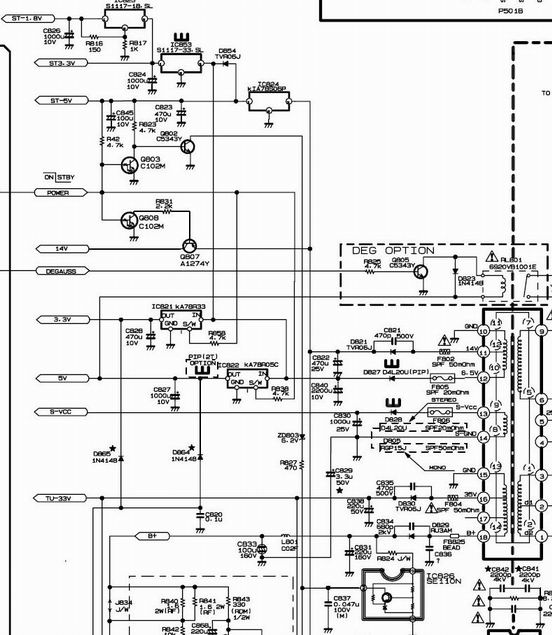

LG RT-21FA35RX ch.MC-049B - мигает светодиод
AET
Сообщения: 100
Сообщение #1 от 01/12/2010 06:34 цитата
Телевизор LG RT-21FA35RX шасси MC-049B
Состав:
проц MICRONAS
VCT 49XYF PZ C7
4533.41 Z7-F
146917.006
память 24 с16
блок питагия str w 6754
tda4863aj кадровая
la42152 звук
6174V-6006m тдкс
неисправность мигает светодиод и напряжение на выходах БП тоже колеблется
то что я сделал поменял оптопару менял конденсаторы на первичке 1мфх50в 33мфх50 резистара на первичке все целы. как только отсаеденил 135в от платы накинул на него лампочку напряжении нет

AET, Укажи в заголовке тип шасси! Почитать про это шасси не пробовал? А почему +В = 135В а не 110 например. IC826 какая стоит?
IC826 SE110N

AET, Если там SE110N, то почему 135 вольт по питанию строки?

извини. попробую поменять SE110N про БП прочитал здесь http://www.chipinfo.ru/literature/radio/199910/p6_9.html

AET, проверяем быстро SE110, оптрон, но... STRW6754 гонит.

поменял SE110 напряжение упало до 109В но все равно светодиод мигает да еще забыл написать что напряжении 14В и6,5 отсутствуют

не вы не так поняли при первом измерении БП показал 135в вместо 110В 30В вместо 35 а 6,5 и 14 В не было. отпаял стабилизатор от 110В накинул на лампочку все напряжение по 0 обратно запаял стабилизатор поменял SE110 появились напряжение 110В и 30В а 6,5 и 14 их нету а светодиод мигает. отпаял стабилизатор от 14В светодиод перестал гореть и напряжение на В+ упало до 65В попробую поменять ШИМ

да втомто и дело что напряжение после ТПИ до стабелизатора колеблится от 165 до 15 В на В+

AET, Сам то понял что сказал? смех Ткни пальцем в это место где ОНО колеблется.
  MC-049B_power.jpg  70.16 КБ  Скачано: 3292 раз(а)
