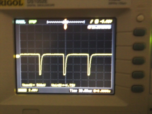

Горизонт 21AF41 проц. TDA9381PS/N3/1/1803 память 24с08 через неопределенное время (иногда сразу после включения) самостоятельно выходит в сервисное меню и переключает по порядку опции. Не могу поймать момент глюка. Ни то само 3.3 вольта проседает. Не то просто по клавиатуре. Саму клавиатуру отсоединял. Глючит и без нее. Успе только посмотреть в момент глюка что по 7 ноге проца проседает. Заблудился в 3х соснах. И поиск не помогает. Чето наверное типовое но мне попало в первый раз. Не могу разобраться.

Память затирал, инициализировал настраивал, до глюка все на месте. После глюка проходит инициализация сама собой. Пульсаций нет все емкости по 12 и по 3.3 заменил. Пока гонялся день все нормально было а к вечеру сново выскочил сервис. В момент когда изначально выходил в сервис была просадка по 7мой ноге. Что с питанием неуспел посмотреть. Ждемс. Просто как то пока не понятно где искать.

Поймал тот момент когда начались чудеса с сервисом. Оказалась клавиатура. При попытке вычислить что течет сопротивление клавиатуры ушло в бесконечность. Проще искать когда неисправность не периодическая.

Сбила с толку пересадка проца. Отсоединял на другом проце. Что и сбило с толку. А тот проц от валяния видимо статикой лупанул. Он и не инициализировал память и так же глючил по сервису. И проседало по 3.3 и по клаве. Вот в момент глюка и поймал.
