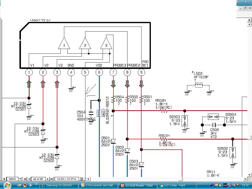

Samsung CS-29Z40ZQQ Ch. KS7C. состав процессор VCT49Х3F pyf 1 000на бирке, IME COP 1700..STR 6757, TDA6109J, LA78045, Телевизор включается, есть звук, есть служебная информация, есть телетекст. Нет изображения. С видео-выхода сигнал есть,каналынастраиваются через меню ,с видео входа тоже темный экран,добовляю ускоряющее появляется ЛОХ, и экран по очереди засвечивается, то красным , то синим цветом, на пушках 183в.,питание в норме, видеусилитея 210в ,менял прошивку, подкидывал рабочий кинескоп, увеличивал накал

нашел точно такую проблему, но не решенную http://rc5.ru/forum/viewtopic.php?p=82781&sid=34fab2d9b58c4c7faecf0b7a09dedb27, смущает на 5н TDA6109 2.8в., когда убираю Q501 поднимается до 6.5в., транзистор менял, резисторы в норме , напряжение на нем странное Э-2.5В.,б-1.9в..к-0, питание 18в., есть, подскажите , что на нем должно быть

Я так понимаю этот транзюк подвязан на 62 ногу проца улыбка Вход защиты, гашение выходных сигналов R.G.B
goric
Сообщения: 586
Сообщение #7 от 30/06/2012 09:22 цитата
нет, сигнал с кол транзистора идет на 7,8,9, ноги проца, через резисторы , схема http://archive.espec.ws/section328/file13076.html, если ссылка не работает, копируйте , и вверхнее окно, тему поднимали на соседнем форуме, пару лет назад, заменил с донара все, что можно, но так и не решил проблему...

Странно недовольство, огорчение причём здесь аудиовхода и пятая нога видео!
goric
Сообщения: 586
Сообщение #9 от 30/06/2012 22:46 цитата
но по схеме так и выходит, 5н TDA6109 эм Q501, кол на 5к разъема ПК, и через R 222,223,224 на 7,8.9н проца

goric, Так я схемы читать умею подмигивание Сдесь эти ноги выполняют другие функции(ИМХО), вот к примеру VCT4953.

я уже понял, что схема включения в корне отличается, от той что в справочном материале, так , что может блокировать видео,- на выходах R, G, B сигналов, 14-17н, по 4.5.в.,, и какое напряжение должно быть по Вашему рисунку на 80-82нн, у меня почти 0 на них(7-9нн)
makeym
Сообщения: 9737
makeym
Сообщение #13 от 01/07/2012 00:20 цитата
goric, По нолям и должно быть улыбка
