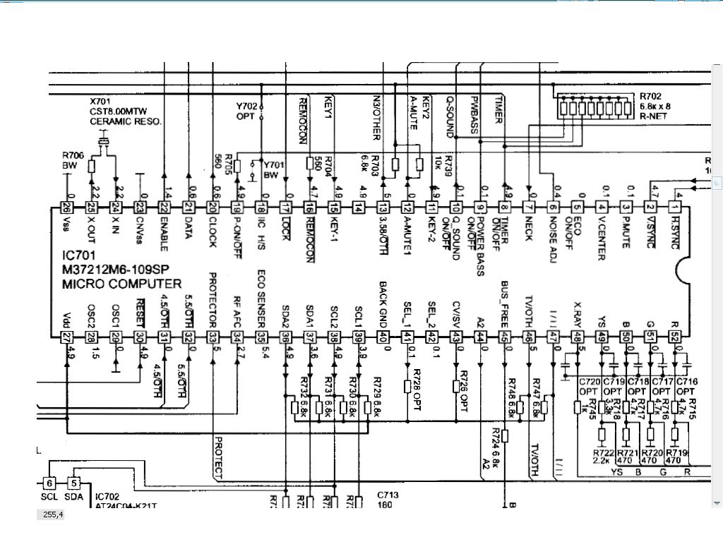

M37212M6050SP - проц. упр., TB1226BN - видеопроцессор, LA7840 кадровая, STR-F6653 - блок питания
Первоначальная проблема, не включался, блок питания отремонтировал, заменил STR-F6653, и кондеры в обвязке, 115 в. появилось , но телек не включается. Заменена IC 703 L78LR05E - 5в. стабилизатор и сброс, все телек запустился, но кадровая полоса. Питание кадровой LA7840 -24в в норме, с TB1226 53н импульс запуска выходит на кадровую, приходит на буферный каскад, Q422, а с него выхода нет, транзисторы проверил, и заменил, короче заблудился в трех соснах, на 4н выходной кадровой сигнал не приходит.

goric писал:
, приходит на буферный каскад , Q422, а снего выхода нет
Что приходит с CUT-OFF ? Если единица -- смотри откуда лезет.

Сообщение #5 от 23/09/2012 08:11 цитата
вот и я подозреваю этот сигнал CUT-OFF,но не могу найти откуда он приходит

Сообщение #9 от 23/09/2012 13:13 цитата
goric,
По постоянке режимы транзюков соответствуют?

Сообщение #13 от 23/09/2012 16:01 цитата
eduard2 писал:
ты напруги проверь +12 с кренки поступает?
Эсли питание эсть, перереж CUT-OFF на данный момент он тебе не нужен
goric
Сообщения: 586
Сообщение #14 от 24/09/2012 14:38 цитата
цепочку CUT-OFFидет на 6 н. проца, нужно перерезать, и через резистор замкнуть на корпус, кадровая запустилась. Белый экран, торба процу, подскажите родной проц M37212M6050SP , можно ли поставить M37212M6051SP
