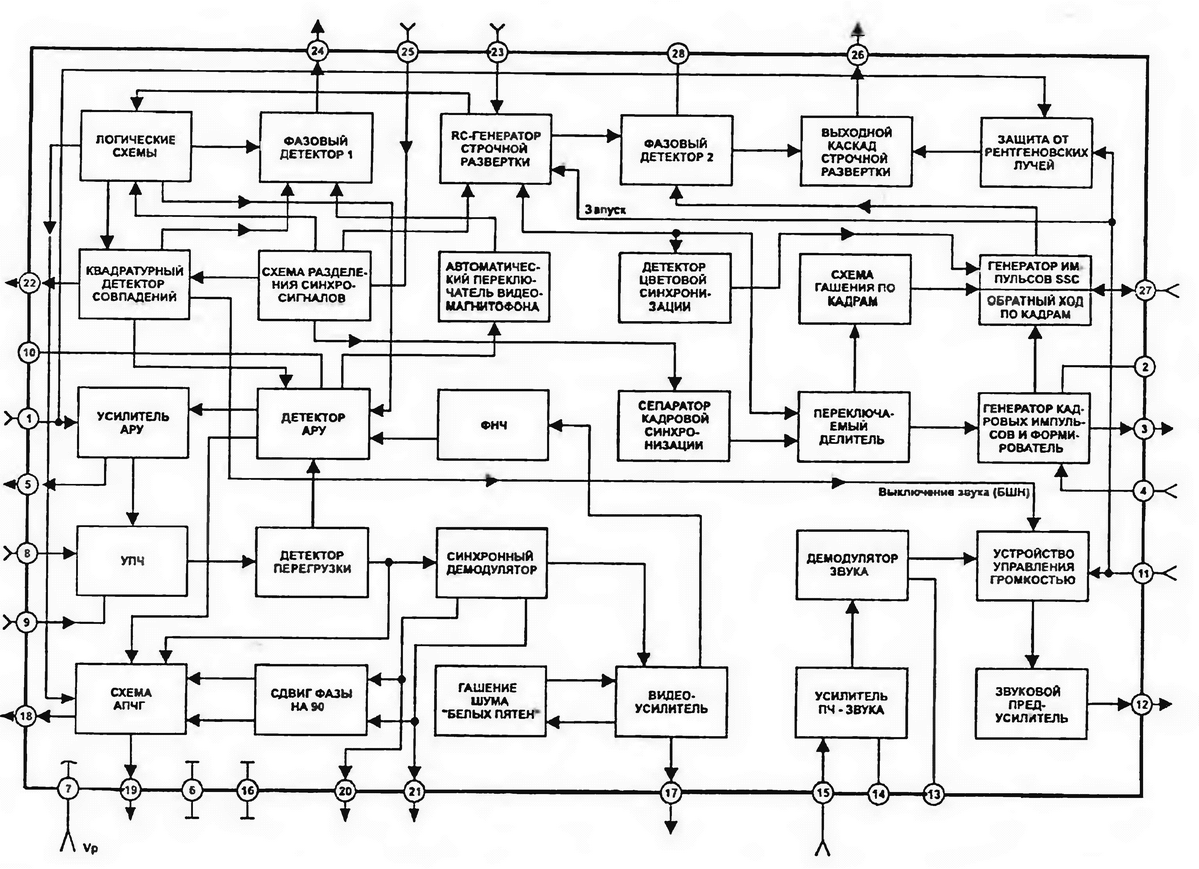

процесор - PCA84C440P/401
ИБП - STR54041
радио канал - TDA4505
декодер цветности - TDA4555
УНЧ - TDA1013
тюнер - UVE33-w14
Доброе время суток!
Экран светится слабо зеленым цветом нет ни звука ни изображения.
Напруги с БЛ 124.3 и 17.5
Снял также напруги на ногах TDA4505
1- 4.22 15 -2.17
2. -2.42 16 -корп
3 -0.64 17 -3.92
4 - 3.14 18 -5.65
5 - 7.87 19-5.18
6 -корп 20 - 7.27
7 -11.56 21 -7.27
8 - 3.45 22 -1.38
9 -3.44 23 --2.64
10 -3.39 24 -2.62
11 -1.78 25 -4.26
12 -2.5 26 -0.49
13 - 3.04 27 - 0.86
14 -1.45 28 -3.15
Подставлял 8505 ситуация не изменилось правда изо было заужено по вертикали но это устраняется за счет обвязки!
Случайно замкнул 25 -26 ноги появился звук канала на котором включено!
До поломки пропвивал БП потому что клиент жалелся что иногда совсем выключался,после пропая проработал нескольео часов и экран сделался слабо зеленым без звука пожалуйста направте куда копать?????

SASHATOD, да всё там в порядке с В+, глянь на ослограмму - накал в идеале.
sasha19722201, неплохо бы и видеопроц указать, раз изо ищешь. TDA3505? Шо там с аудио и видео сигналами с радиоканала, поведение с внешних входов?

На 15-й ножке видео
В тоже время на 6-й ноге 3505 нет 12 в

Такое может быть, когда проц находится в дежурке, а телик принудительно переведён в рабочий режим. Там нет ключа по B+?
