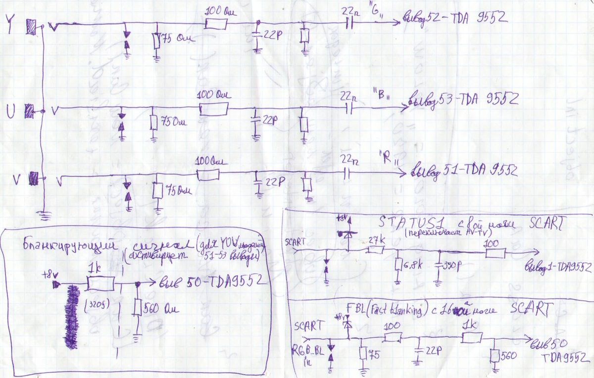

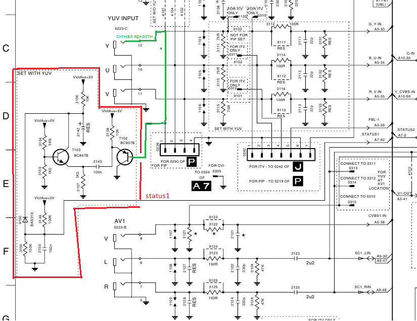

Купил древний спутниковый ресивер AB IPbox 99HD, а он показывает чёрно-белым, проверял на другом тв- тоже нет цвета, есть подозрение на то, что в ресивере ушла частота на кварцевом резонаторе, но документации и схем на ресивер нигде не нашёл, решил его не мучить. В меню ресивера есть режим S-video, но на нём картинки вобще нету. И есть ещё YPbPr- на нём картинка есть, если Y подрубить к AV входа телика- получаем чёрнобелую картинку, но более чёткую, чем на композитном режиме. Поэтому и возникла мысль добавить к телику PHILIPS 21PT5317/60 (шасси L01.1A AC) компонентный видеовход. В даташите на шасси L01.1A AC, есть области отмеченные пунктиром и подписанные "SET WITH YUV", по-идее, если добавить туда нужные детали- получим компонентный вход. На одной из частей схем, помеченных "SET WITH YUV", нужно собрать на двух транзисторах схему, которая при появлении напруги на "Y" должна передать STATUS1 к TDA9552, думаю обойтись без этой схемы, а активировать в инженерке "CVI" канал, он по-идее включает компонентные входы. Когда я его активировал ради эксперимента, у меня вместо AV1 появился канал CVI, на нём был звук от AV1, но картинки не было- подавал на все входы. Разобрал телик, в нём на плате есть место под "CVI", но их дорожки соединены с AV-OUT. Вопрос к спецам- возможна ли такая переделка, и как лучше её реализовать?
Если просто подать компонентные сигналы через резисторы и конденсаторы на TDA9552, а в сервисе просто активировать CVI- думаю сделать так, чтоб попроще.
Во вложении страницы из сервис мануала с моими пометками

Какой там именно PAL- нигде не написано.
Почитав немного про TDA95xx, разобрался, что нужно подключить между 8 вольт и 50й ножкой- резистор 1 кОм, это разблокирует входы 51, 52, 53, которые служат входами для YUV и одновременно RGB. Сигнал STATUS1, можно получить со скарта ресивера, подав его через резюк 38кОм. Так реализована схема на шасси L01.2E- там 2 скарта установлены. Возможно у меня прошивка другая на телике, и STATUS1 включит YUV?
Такой вопрос, моделях теликов Philips со скартом на борту, на шасси L01, возможен режим работы лишь в RGB? Или YUV работает? И как переключение RGB\YUV, через меню или автоопределиние?
