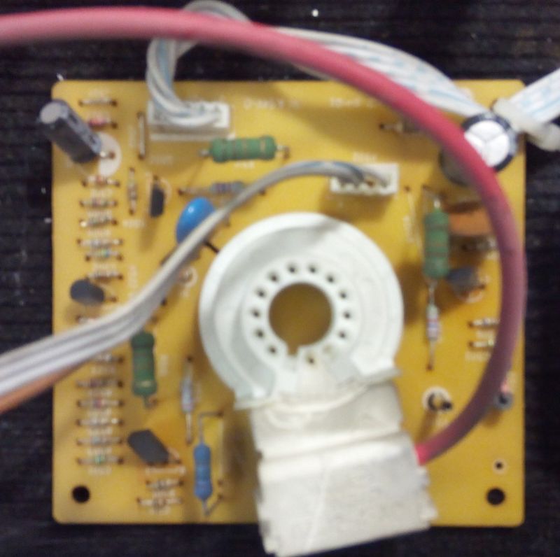

Здравствуйте,Витязь 37ctv 6623 Микра. Состав: шасси МШ 93S,TDA9381PS/N2/, M24C08, BU2508D, PET 22-22I, KS-H-148 OA, TDA8356, ПКВ-МШ93Т. Проблема нет растра,даже в сервисе нет растра,на плате кинескопа был пробит VT2 BF422,после замены тоже самое,если добавить ускоряющего-обратный ход.Напряжения 3.3В,5В,8В,110В все в норме. Просмотрев похожие темы,откинул 50н проца телик раскрылся,на каналы настроил.Только изображение с большим током луча,ползучки на изображении.Отключил опцию BCF иначе выключается сразу после раскрытия растра.Подскажите кто встречал похожее,спасибо. |

Сандрос писал: | на плате кинескопа был пробит VT2 BF422, |
Что то еще пропустил.
Меняй остальные BF422-423 |
Сандрос
Менял остальные на новые,результат тот же. |
Сандрос
Извиняюсь,вчера поздно вечером поменял все три BF423 и телевизор раскрылся. Звонятся как целые,а сами неисправные. Теперь буду верить что такое бывает,всем спасибо. |
