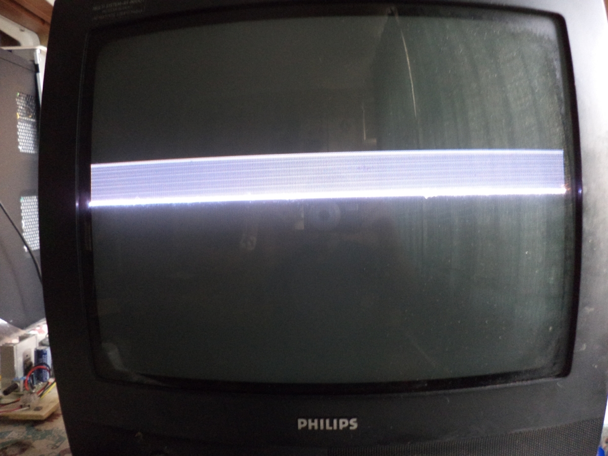

Приветствую!
Раньше чинить тв не доводилось, максимум что делал паяльником - менял конденсаторы в компьютерных БП. Пенсионеры принесли тв Philips 14PT138A/58R шасси L7.1A, попросили "посмотреть", отказать не смог. Но сам определить и устранить проблему не могу - из приборов только тестер. Нужна помощь.
Аппарат включается, звук есть, изображения нет, на пульт реагирует.
Скачал мануал. Напряжения на выходе из БП нормальные. По алгоритму выявления неисправностей уклонился вправо. Напряжение +26V на ноге 9 IC7401 (TDA3653) есть. Дальше по алгоритму предложено "Check: Heater voltage" - как его проверить? Этот шаг пока пропустил, перешел на следующий - замерил напряжение на ноге 7 IC7401 =4.3V (должно быть 0V). Кроме этого отличия, на ноге 8 =0V (должно быть =5V5). Далее из алгоритма вытекает что в IC7401 сработала защита и предлагается "Check: Frame deflcoil, D6403, F3". D6403 проверил - ок. Можно как-то проверить тестером Frame deflcoil и точку F3? Хочется исключить возможные причины неисправности перед заменой IC7401. |

2nd_chance
2nd_chance писал: | Накала на кинескопе нет. |
Ошибся, извините. Есть накал на кинескопе - горлышко кинескопа в темноте подсвечивается, вчера при дневном свете не заметил.

Добавить ускоряющее, увидеть полосу на экране и менять кадровую. |

2nd_chance, ускоряющий это нижняя крутилка на тдкс

2nd_chance
victorx писал: | 2nd_chance, ускоряющий это нижняя крутилка на тдкс |
Спасибо!
iv-9 писал: | Добавить ускоряющее, увидеть полосу на экране и менять кадровую. |
Повернул регулятор (подписан как "Screen") по часовой градусов на 90-100 появилась на экране широкая белая полоса, а внизу у нее белая узкая яркая полоса.
"Кадровая" это микросхема TDA3653? |
iv-9
Сообщения: 6191
Да, TDA3653B. Регулятор ускоряющего теперь обратно крутани, чтобы полоса была еле видна. Катушки кадровой проверь на обрыв, может уже отгнили. Конденсатор электролитический большой емкости в их цепи. Режимы на всех ногах кадровой выложи. Но. как правило, она так и дохнет в этих Филипсах, что-то обрывается внутри м\сх. |
2nd_chance
iv-9 писал: | Катушки кадровой проверь на обрыв, может уже отгнили. |
18 Ом на той, которая подписана "Vertical Defl. Coil"
3,4 Ом на той, которая подписана "Hor. Defl. Coil"
Цитата: | Конденсатор электролитический большой емкости в их цепи. |
Есть С2408, стоит 2200мкф16В по факту тестер показывает 1757мкф.
Цитата: | Режимы на всех ногах кадровой выложи. |
Нога Напр. (Напр. по схеме)
1. 1.5В (1V3)
2. 0В (GND)
3. 1.9В (1V6)
4. 0В (GND)
5. 15.8В (12V4)
6. 27.2В (26V8)
7. 4.4В (0V) - отличается
8. 0В (5V5) - отличается
9. 27.8В (26V6) |
валентин-сибиряк
Сообщения: 8157
Ну и меняй микру,лит вольтдобавки,С2408-мало кажет прибор.Если +В в норме. |
