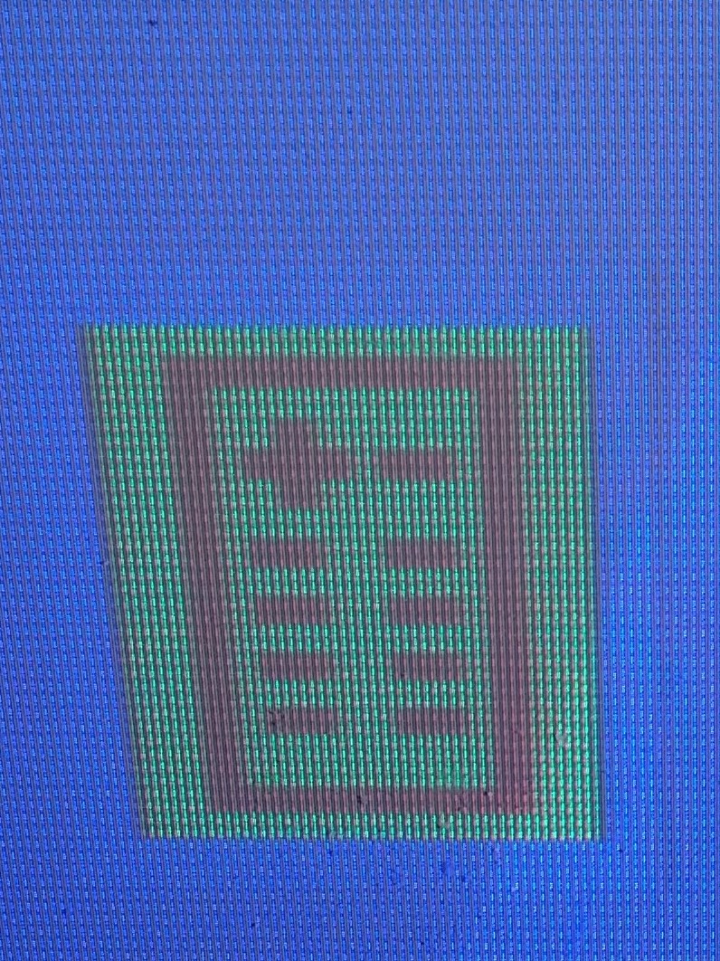

DIGITAL 21BM21 шасси CN-18EA неизвестная пиктограмма

Digital 21BM21.
Процессор: СH08T0606 8821CSNG5BE5
24C16 - память
LA78040 - кадровая
TDA8944J- звуковая
STR G5653 - блок питания
Был куплен с севшим кинескопом под восстановление.Оригинального пульта нет.Телевизор не включался. После замены кинескопа и замены емкостей телевизор включается сетевой кнопкой на экране голубой фон и мигающая пиктограмма "+ - " по центру как на фото. На кнопки не реагирует на универсальный пульт MAC с кодом-1377 то же. С такой пиктограммой не знаком, что она означает?

Сообщение #2 от 11/02/2018 12:49 цитата
Детский замок (ключ). Подбирай другой код.

Сообщение #3 от 11/02/2018 13:45 цитата
Спасибо. перепрошил прошивкой от 21вм11 защита снялась. Теперь буду подбирать код.

Сообщение #4 от 11/02/2018 15:21 цитата
Пульт: - K18F-C33
