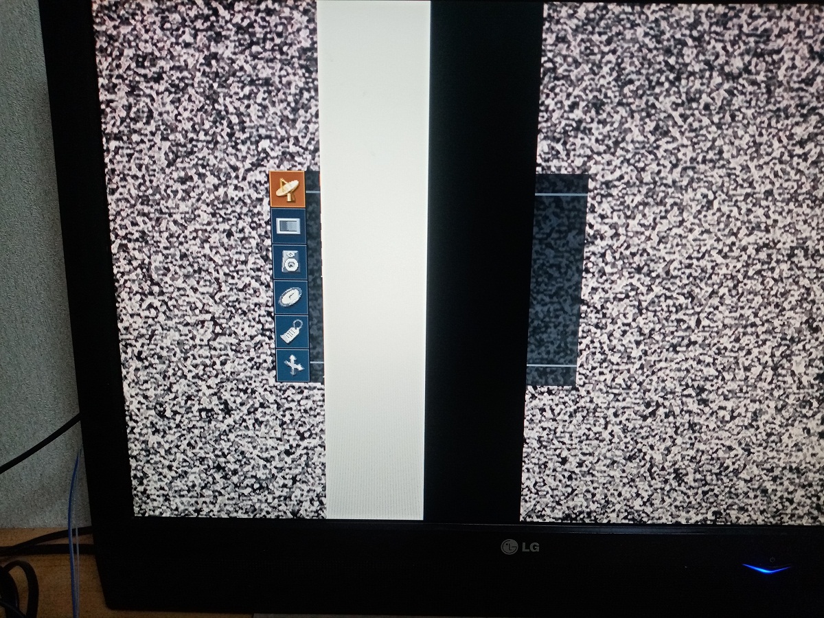

ASANO 32lf1130s
Майн TP.MS3663S.P818
Панель HV320FHB-N00 наклейка на панели но скорее это T-Con
Шим контроллер OB3353A
На майне наклейка 72V/300ma*1 Как я понимаю относится к подсветке 12LED по 6 вольт
Грозовой. Купили майн с таким же названиемTP.MS3663S.P818 ,но с другого ящика,
Моргнет при включении, и тухнет.
Подал внешнюю подсветку. Настроил, все нормально работает.
Вопрос:
Как я понял из мануала эти майны имеют 3 модификации с разными напряжениями подсветки.
19/24/32 Вольта с БП выходит. И Емкости/напряжения электролитов соответственно разные.
В новом майне на выходе 220мкф на 63в в старом 100мкф на 160в
Неужели придется трансформатор перепаивать и электролиты?
PS.В этом майне вместо скарта стоят 3 RCA. Почему-то при включении в Scart переключается. Но с этим разберусь сам, скорее всего надо на массу коротнуть AV/TV Скарта
