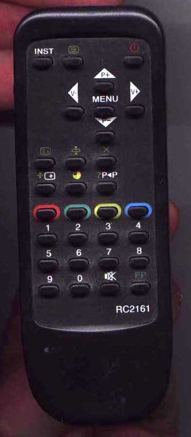

SIERA ST1403P вход в сервис ?
VRV
Сообщения: 256
VRV
Сообщение #1 От 22/03/2005 15:24 цитата
TV из Испании. Кин А34. Пульт RC2161
Состав TDA9351PS/N2/1i0763 CB8750 K3J118
TDA8351J
TDA8941P
TDA6107Q
Название шасси не нашёл, пробовал входить как в KS-1A и PT92 не помогло. Прошу помощи Прошу помощи
VRV
Сообщения: 256
VRV
Сообщение #2 От 24/03/2005 18:02 цитата
Что никто не знает ? Не верю улыбка
Может пульт не тот ?
  RC.jpg  26.14 КБ  Скачано: 2164 раз(а)
Вано
Сообщения: 2157
Сообщение #3 От 24/03/2005 18:59 цитата
http://monitor.espec.ws/section1/post315850.html#315850 ищи из этого..... такие пульты у меня били на TDA9350/// секам нет..... а утебя должен быть..в опции нада ставить 03
VRV
Сообщения: 256
VRV
Сообщение #4 От 24/03/2005 19:54 цитата
Вано всё получилось, прошёл способ с 75 каналом. СПАСИБО

Сообщение #7 От 15/03/2006 20:35 цитата
Может еще что нибудь поподробней у кого есть по опциям и другим настройкам - это результат моих исследований :
Siera CT 1403P Процессор TDA9350PS/N2/1I0946 **TXT27** TS0334 N2 IM45 Память 24C04
Пульт RC2143
Вход в сервисный режим :
1 : Включаем телевизор на 75 канал .
2 : Нажымаем одновременно кнопку "М" ( меню) на ТВ и на пульте ду кнопку с плюсиком ("дисплей"- находится
над единицей в ду RC2143) и удерживаем примерно 5 секунд .
3 : На экране появится буква S .
4 : Потом еще раз нажимаем "М" и "дисплей" - появится буква С и сервисное меню ( кнопку "М"отпускать чуть
раньше чем "дисплей" чтобы таблица сервисного меню не пропадала).
Стандарты находятся в "SYS OPTIONS". Для получения систем BG - DK надо поставить комбинацию 03 и в меню
появится BG и DK .
Cервисное меню :
