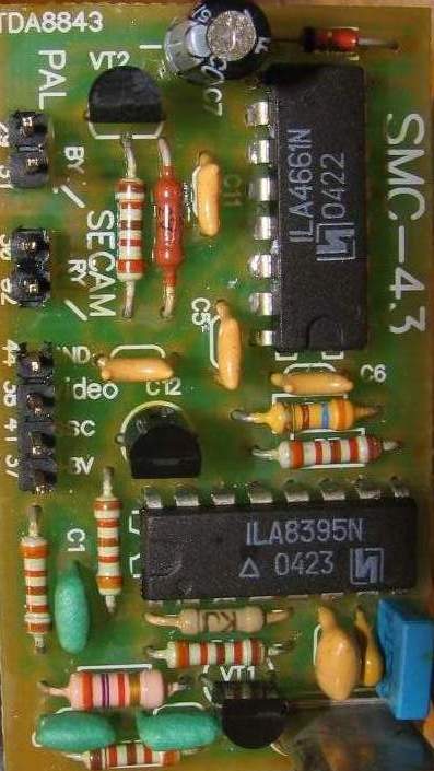

Кто пользуется или встречал этот декодер подскажите номиналы конденсаторов и транзисторов на этой плате. Ввиду отсутствия таких изделий в Санкт-петербурге пытаюсь сам собрать.Схему по плате догадывал.И ещё прозвоните на какие транзисторы идут 5,6 и 12,13 ноги 4066 под микрой не видно.Если у кого схема есть то буду очень признателен.На МОНИТОРе эту тему удалили вероятно они не занимаются адаптацией телевизоров

elman, держу в руках но нет возможности заниматься.... был бы ближе готовый взялбы 6$ и не занимался бы ерундой...

Я то с удовольствием бы взял так где Вано не сочти за труд там всего три транзистора да конды меня более интересуют зеленые остальные уже почти догадался

по краям BC547 в середине VT2 C557 C11- 104 C12-104 C6 -104 3 ВОЗЛЕ КВАРЦА -по104 а имено три зеленых безнадписи
