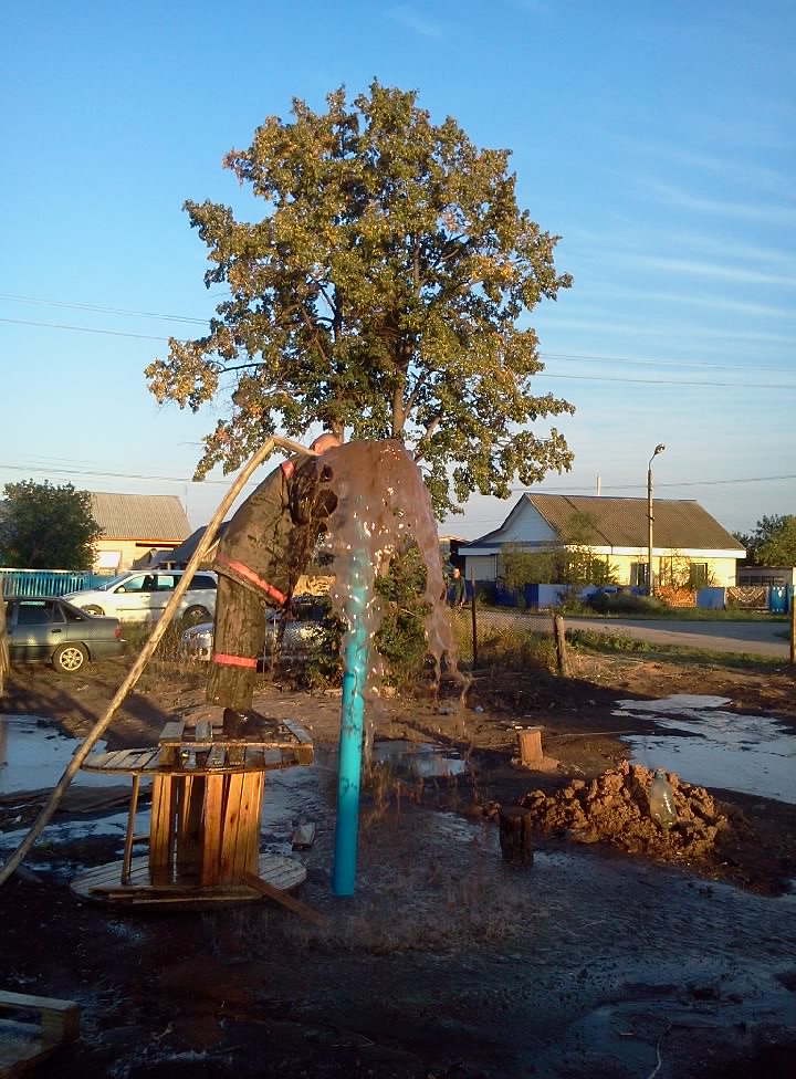

Миш, ты по всей видимости не видел никогда , как продувают пожаркой скважины улыбка Опускается рукав со специальной насадкой ( труба срезанная косо) до дна скважины и по мере подачи давления и вымывания песка , гальки опускается ниже и ниже. улыбка Фото не могу здесь выложить, отправил на телефон. подмигивание

да вода сразу же впиталась в землю, честно говоря. Дождей сколько времени не было уже недовольство, огорчение Это фото --промывка скважины у товарища. Забурились на почти 13 метров. Пожаркой ещё 4 метра ниже "мешок" сделали. Три-четыре дня назад промывали.

grifat, перед, да и после промывки, закрепи надёжно трубу, чтобы она не улетела в недра. улыбка
