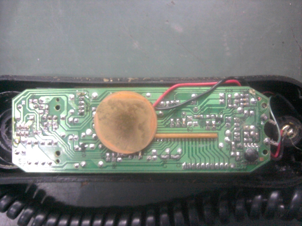

Сообщение #6 от 07/12/2012 14:27 цитата
мышш писал:
Клякса.
Кто ее видел в телефонах
Извиняюсь за качество, снимал мобильным.

мышш
Сообщения: 114
мышш
Сообщение #7 от 07/12/2012 14:35 цитата
syrko, Огромное спасибо классно! Мир, Дружба, Жвачка
Везде их скоро начнут лепить !

Сообщение #8 от 07/12/2012 14:40 цитата
Мы еще, году в 97м делали универсальные пульты ду по этой технологии. Называется chip on board (кристалл на плате)
