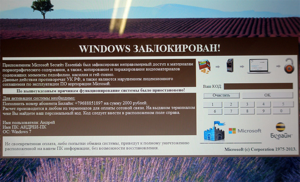

Принесли сегодня ноутбук. Вот такая картинка на экране:
Это ж надо.. уже просят 2000 рублей (год назад было тысяча), и предупреждение угрожающее - Майкрософт следит за вами.. и требует пополнить частный номер абонента Билайн помираю со смеху!

Да там обычно одни понты.Когда у меня не было антивирусника,все эти банеры я обходил откатом системы на пару дней назад.

А поподробнеее?
Пополнить номер абонента Билайн +79608153702 на сумму 2000 рублей
Клавиша F8 не работает.(блокирована загрузка в безопасном режиме)

Разумеется...
Загружаешься с флешки системой AntiWinBlock, снимаешь блокировку...

Недавно попробовал через F8 на новой клаве-действительно не работает.
Достал из загашника старую клаву-все пучком,восстановление работает.Есть повод для размышлений.

Не знаю как на счет AntiWinBlock.. Kaspersky Unlocker справится не смог. Пришлось переустановить винду из скрытого раздела. А до этого. все предыдущие блокеры он удалял на ура.

Этот "вирус" удаляется через загрузку безопасного режима с поддержкой командной строки. Потом в строке пишем msconfig, потом вкладка автозагрузка и удаляем от туда наш вирус вымогатель. Ну и плюс посмотреть путь этого файла и удалить его вообще с компа, команда explorer в том же безопасном режиме. Ну и плюс ко всему почистить реестр машины команда regedit.
Рома, а ты точно его таким образом удалял? Или это предположение?
Писаки этих блок-вымогателей.. не такие уж и дураки, явно предусмотрели и этот вариант. По крайней мере... такого совета на просторах инета я не нашел. А в реестр.. (если не знаешь) действительно, лучше не лезть.
