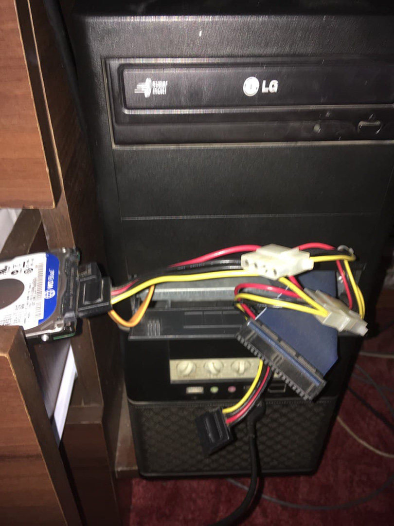

Старый DVD-HDD рекордер. По моему PIONEER. Нужно информацию с HDD переписать на компьютер. Подключил, в менаджере дисков "не_распределен". Действий не проводил. Реально ли считать информацию на компьютер? Интерфейс IDE.

там своя файловая система и скорее всего её поймёт только этот рекордер

Он хотя бы в BIOSе определяется? Если да, то можно сделать клон и там уже думать, чем из него достать информацию.

quazatron, попробуй просканировать R-Studio 8.2.165337. Неоднократно доставал информацию и из отформатированных винтов, и со снесенной файловой системой. Главное, чтобы в биосе определялся и виндовс его видел, как физический диск.

В моем компе IDE нет. Клиентский уже отдал. BIOS видит жесткий диск.

Проще будет найти тот рекордер и воткнуть туда диск потом извлечь инфу.
Форматировать ни в коем случаи нельзя иначе родное устройство диск может не опознать и попросит его отформатировать и тогда инфу уже не достанешь.
С виндой я как то не смог такие диски прочитать.
Там не фат это точно.Мож РС3000 это осилит

Зачем его восстанавливать? Диск нормально работает в рекордере, когда его вынимал. Придется взять у клиентов рекордер, и потихоньку перегонять на DVD-RW. Просто хотел сделать все проще и быстрее. Не вышло....
