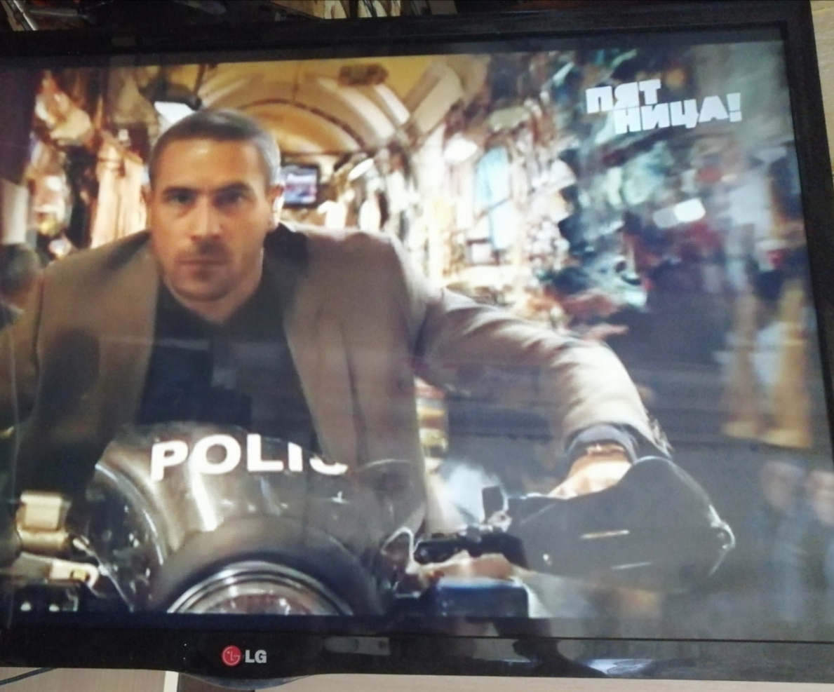

Некто Никто, Я подобные манипуляции делал с вестеловскими шаськами И вполне успешно. Вот такую сделал из 32-ой . Не думаю, что с лыжей сложнее.
Но с лыжей я парится бы не стал, потому что этих майнов у меня вагон и тележка на все модели.
Ещё.. в плазму Панасоник сороковую, пришлось присобачивать майн от 32-го. Родного не было.
Платы там идентичны. Достаточно залить в нор-флешь лоджика нужный дамп.. и вуаля. |
