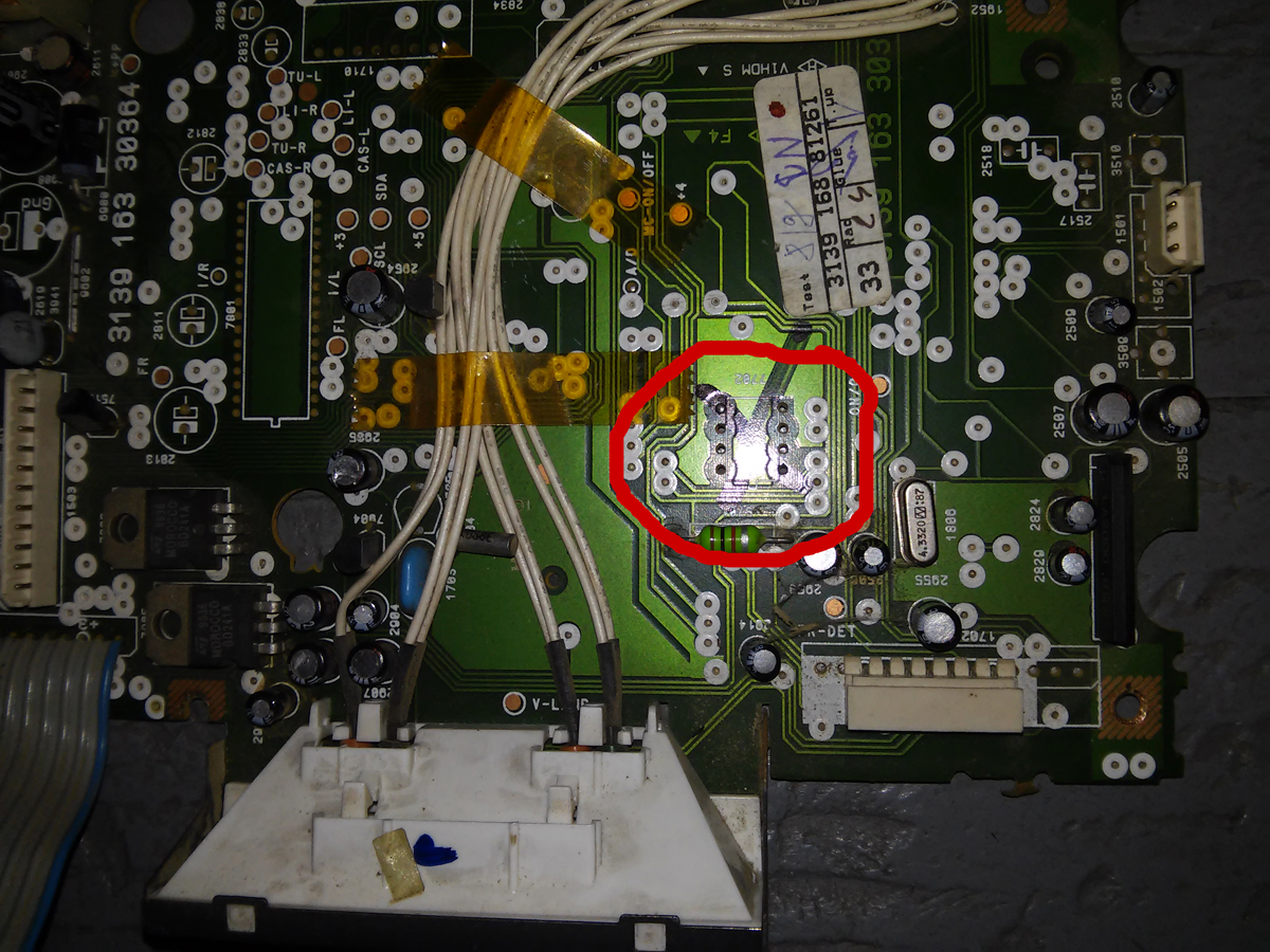

Всем привет!!!
Вопрос следюющий:
возможно ли подключить к магнитоле philips RC 169 - мп3 плеєр ???
Такие цацки как флешки в прикуриватиле и касети с картами памяти меня не интересуют.
(на разних форумах такие вопроси поднимались, но рассматривалса вариант замены сигнала ФМ а не сигнала с магнитной касеты)
какби за минимальных затрат времени и денег продолжыьб жизнь своей магнитолы.
надеюсь на Вашу помощь |

Хлопчiку, это делается просто. Отключаешь двигатель ЛПМ и выход УВ. Вместо УВ подключаешь мп3 плеер. Может, надо будет делителями согласовать уровень сигнала . |

Магнитолу врядли подпалишь. Но при большом уровне сигнала с плеера будет перегружаться усилитель магнитолы. Уровень можно, наверное, подрулить и с плеера. sergeisam писал: | Отключаешь двигатель ЛПМ и выход УВ. Вместо УВ подключаешь мп3 плеер |
УВ - это усилитель воспроизведения магнитофона. |
Olexandr_M
ДОБАВЛЕНО 12/05/2010 22:20
сигнал с магнитной головки (3 провода) можно заменить на сигнал с мп3???
чото оч проствсьо
Рисунок1_1.jpg 138.88 КБ Скачано: 2934 раз(а)
sergeisam
Сообщения: 465
Не по фоткам не подскажу, а по схеме смогу.
Сигнал подавать надо НЕ вместо головки, а после УВ. |

Olexandr_M
подключил входной сигнал вместо головки касеты.
результат не очень
динамихи очень хрипят.
(в плеере градацыя звука 1-40, виставляю в плеере уровень звука 1, на усилители гдето процентов 10 - звук нормальный, если подкручивать на усилители - начинает хрипеть+звук низкий (басистий) ).
в чом проблема? какой резистор паять? |

Olexandr_M, Можно попробовать подать сигнал в точки T106-T107 ( стр 5-9).
Предварительно выпаяв микросхему на стр 5-8 (с двумя треугольниками.)
На эти точки припаять по резистору по 100ом на "массу", и с MP3 плеера подавать через конденсаторы 1 -10мкф.
Функция "радио" сохранится, и кнопкой TAPE будет подключатся плеер...
Громкость плеера начинать от нуля, осторожно.
Я бы попробовал так.
В зависимости от схемотехники плеера - второй вариант подключения:
По 100ом на сам плеер, на выходы, а с них уже через конденсаторы в эти точки.
Не забываем про общий провод (массу) - у плеера и магнитолы, должны быть соеденены вместе в обоих случаях..( если "общий" у наушников плеера - минус)
Опять же если будет использоваться только автономное питание плеера - на "минус" наушников можно не обращать внимания.
Общий "наушников", подключать на общий магнитолы. |

Т106-Т107 - выходные сигналы с УВ, усилителя воспроизведения, как писал sergeisam, .
Эта схема и есть УВ , она нам не нужна..
Резисторы можно измерить тестером, попроси знакомого кто боле-менее разбирается помочь тебе.
1-10 мкф- любое напряжение.
