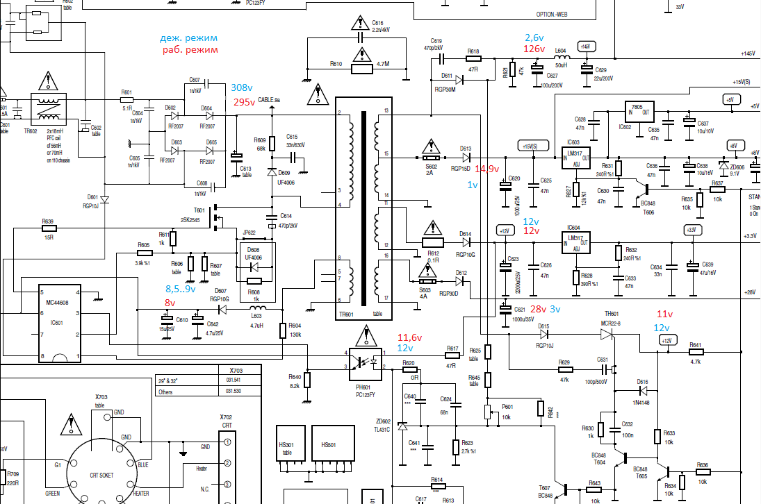

Горизонт - 72CTV-698T (схема)
процессор - TDA9563H/N1/3
звук - MSP3410G
БП: MC44608P, 2SK2545
Строч. Разв: ТДКС - TLF158-03B, HOT - BU508B
кадр.р - TDA8359
кинескоп - THOMSON A68ELA011X001
видео усл. - TDA6108JF
Tuner - PHILIPS UV1316
Не включается - перегорел сетевой предохранитель. Диодный мост, транзистор БП (T601), и диоды на выходе целые!
Первый пуск через лампочку (40W) с отключенными вторичными цепями – БП запустился! Пуск на прямую с нагрузкой (лампочка 40W) – запустился. На выходе +B 126V.
В строчной развертке заменены: высохшие конденсаторы (C502, C504), пропаян: (висящий на одной ноге) диод D507 и остальные силовые элементы.
Телевизор запустился - изображение нормальное, +B 125,5V.
Но на ярких моментах растр сужается по горизонтали, при этом падает напряжение +B с 126V до 110V в месте с ним и остальные напряжения БП!
Замена конденсаторов: C627 по +B, C613 на входе и TL431 ничего не дала…
С 75W лампочкой в нагрузке БП (с отключенными вторичными цепями) не запускается!
С 40 ваттной лампочкой в нагрузке БП запускается, при этом, если еще подключить лампочку на 75W БП продолжает работать! На выходе +B 125,5V!
Какую нагрузку должен выдерживать данный БП? Сколько лампочек еще вешать? улыбка
Такая неисправность впервые!
Напряжение БП в дежурном и рабочем режимах:
  напряжения БП.PNG  173.76 КБ  Скачано: 441 раз(а)

методика такая. эмулируешь команду РР с проца на оптопару. Припаиваешь один контакт лампы. 40 ватт. включаешь. припаиваешь второй контакт. замеряешь В+. Затем припаиваешь вторую лампу 40-60 ватт. Замеряешь В+. если напряжение изменилось незначительно-то ИП держит нагрузку. Если нет... сам догадайся
wss60
Сообщения: 69
wss60
Сообщение #13 от 15/12/2012 19:09 цитата
aze1959 писал:
на "горячую" можно.
На выходе как проверять?
C642 на плате нету! C610 на 15мкрф. Ставил 2 по 10мкрф – без изменений.
Все так и делал - см.1 пост!
Банка на входе тоже заменена!
aze1959
Распугиватель "гениев"
Сообщения: 6501
aze1959
Сообщение #14 от 15/12/2012 19:27 цитата
wss60, надо полагать ИП держит нагрузку...
wss60
Сообщения: 69
wss60
Сообщение #15 от 15/12/2012 19:30 цитата
Похоже, что так…
