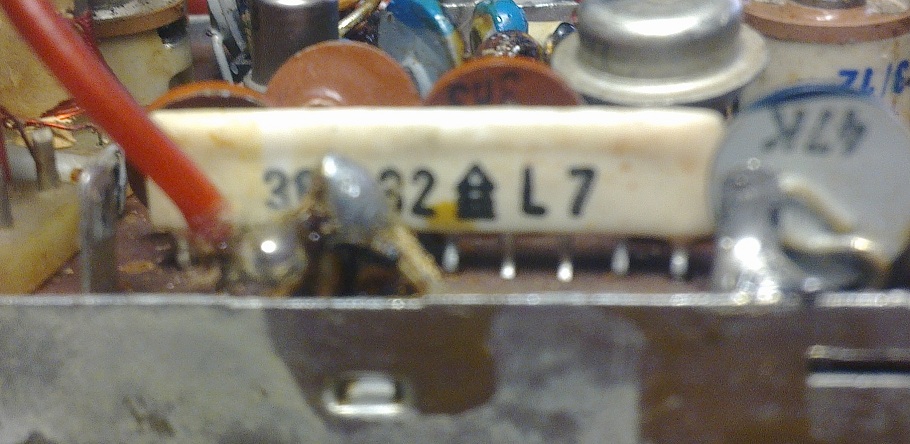

Я в нем даже строчный трансформатор поменял, все электролиты, а он так и не дает изображение.Видно, что накал светится, но изображения нет.Подача 10,7 кВ подсоединен нормально, с контактом. в чем может быть дело? Да и еще греется микросхема КР1021УР1 в СМРК. |

Из диагностических приборов есть только тестер.Я еще менял КТ837Ф в БП и КТ858 рядом с ТДКС.ТДКС 9-2-1 поменял на ТДС 12-01.Но дуля вместо изображения. |

В этом тв есть стабилизатор 12в,находится около разьёма ОС проверь его.
ДОБАВЛЕНО 08/04/2013 22:35
Ivnick писал: | В этом тв есть стабилизатор 12в,находится около разьёма ОС проверь его. | Конкректно VT9,VT10,VD8 |

Valera199518, начни с источника питания-напряжения и пульсации. |

aze1959, БП выдает напряжение около 13 вольт.

Valera199518, Цитата: | БП выдает напряжение около 13 вольт. |
А сколько схема регламентирует?

viktor_ramb,Схема показывает, что должно быть 11 вольт.
