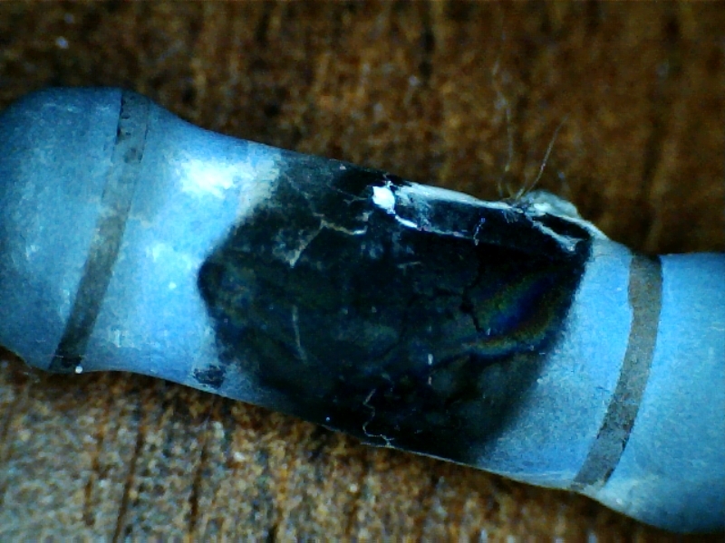

Здравствуйте! У меня аппарат ONIDA диагональ 29,шасси M1TPB10237-M11D.Помогите распознать номинал резистора R528?На сайте схему скачал там R 528 обозначен Х что это значит? Резистор обгорел не читаемый,чёрный,омметр не чего не показывает,резистор оборван,R527 нету.
Вот фото моего резистора.

цвет.полоски если еще как-то видны продиктуй, не видно вообще. И третья там серебристая или бронзовая?

Ставь 33 ома.

Приветствую всех.Фото это с этого сайта,у меня резистор черный как уголь.Полоски хрен разберёшь каким цветом,вроде последняя золотистая(но эот не очём не говорит,если золотистая так это точность +,- 5 %),если серебристая +,- 10%.Вот фото моего резистора.

та там х на всех деталях почти понаписан
видно означает приподнят над платой ?

По позициям Х должна быть таблица с номиналами под конкретную комплектацию ТВ Наверняка оборван ещё и С518.(или прoбит Q 505)

Всем спасибо! Извените что долго не отвечал не было нета, заменил резистор на 33оМ,в срочке был в утечки диод D505,90оМ заменил,заменил кандёр в бп по 160v
