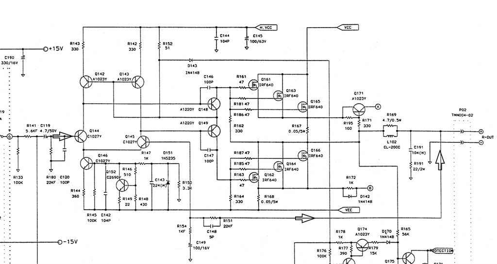

Если написал не в тот раздел прошу прощения. Вопрос по сути простой, Но смутил тот факт что на самом официальном сайте написано что работает в классе А.Собственно есть авто усилитель JVC ks-ax 6700 но насколько я знаю у усилителей работающих в А классе большой выходной мощности не бывает а здесь заявляют что 150 ватт на канал при 4 Ома в мосте 300.
http://support.jvc.com/consumer/product.jsp?modelId=MODL015635
Помогите определить кто как считает ? Может смешанный какой-то?Спасибо.

На входе Q144 стоит электролит.Значит усилитель будет работать только в моно,будет много басов низких.А какие усилители в моно по классам хз,я не фанат аудио усилков.

blek1, нее усилок двух канальный на фото чисто один канал для примера, переключатель lpf hpf full это все есть, у меня вопрос чисто по схемотехнике выходного УНЧ на полевиках который.

Ivan_kz, Я очень сомневаюсь что кто то производит усилители класса А для авто. Дело не в мощности. Класс А берет одинаковую мощность когда молчит и когда работает на полную мощность.
Включите амперметр в цепь его питания и проверьте.
У моего знакомого аудиофила есть усилитель класса А, стационарный. Всего 70 ватт на канал. Регулятор громкости на релюшках. Когда регулируешь громкость они весело пощелкивают. Типа релюшки переключат наборы резисторов.
У этого усилителя просто огромный радиатор сзади. Автомобильный усилитель класса А кроме огромного радиатора еще и аккумулятор высосет очень быстро.

лукавят что-то производители смех и в юзермануале на него почему-то потребляемая мощность или ток не указаны. Единственный автомобильный усилитель класса А который я видел, был 20 с лишним летней давности макинтош.

Продавану лишь бы спихнуть что наклепал это "бытовой" аб
