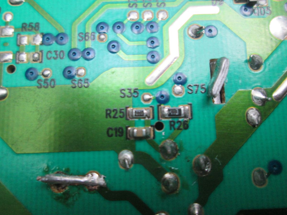

Добрый день, Помогите пожалуйста определить резисторы на модуле EWM2000 WMS , R26, R25.
Стиральная машина при окончании цикла стирки делала сильный оборот и останавливалась. В сервисном режиме показало код E52 -тахогенератор, таходатчик проверил,рабочий. Снял модуль управления некрасивый но рабочий резистор 100ом поменял и поменял симистор. При включении машина теперь выдаёт код E51 - Нет сигнала между платой и мотором Проверяется исправность симистора,плата управления, цепь от двигателя к плате. Симистор я уже поставил новый. Теперь заметил стёртые или выгоревшие резисторы после симистора R26, R25. Нигде не могу найти их номиналы. Скиньте пожалуйста схему рёв в три ручья .

25=102
26=470
Хруст33

Можно ещё попросить номинал на кондёр C19 он по ходу тоже полетел. расположен сразу под R25
C19=C20=C21=C22=C25=C26=C30=100nFx25V.
