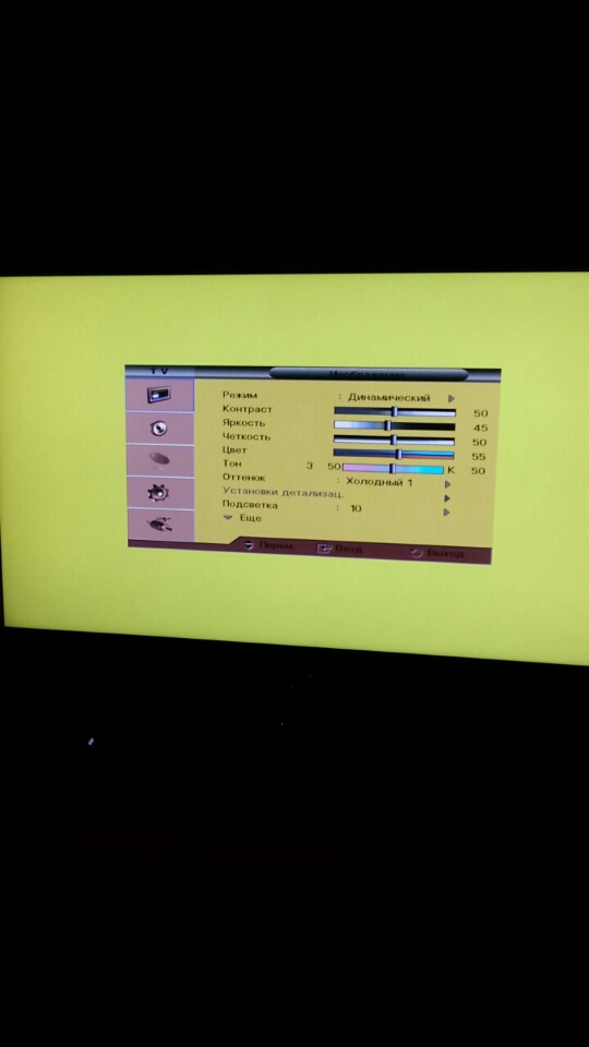

LCD SAMSUNG LE37M87BD
т-кон T370HW02 V0
Изображение негатив. В место синего экрана - желтый. На перемещение ползунков настройки изображения (яркость, контраст, цвет) реакции экрана нет. Звук есть. Полос и торможений нет.
В чем может быть проблема?
ДОБАВЛЕНО 14/01/2018 16:32
Почитал форумы, пишут что проблема может быть с гамма-корректором AS15-F.

с него значит и начните )) ну и основные напряжения не мешало бы озвучить

Я бы померил, да вот не знаю где мерить и какие должны быть.

Проверил напряжения LCD SAMSUNG LE37M87BD :
БП
13v - 12,75
5,3v - 5,41
12v- 12,25
24v- 24
T-Con T370HW02 V0:
12vin - 12,64
v2d5 - 2,5
v3d3 f1 - 3,38
com2- 5,82
v1d8 - 1,8
vgma померил все 22 точки - напряжения все разные уменьшаются от первой 14,41v до 22 - 0,28v. должно быть 15v на всех одинаково? Или сколько?
