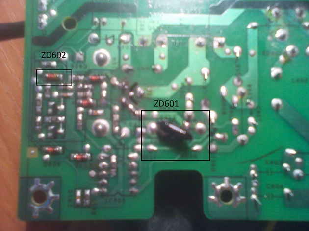

ЖК Монитор BENQ 19" Q9T4. Не включается.
ЖК монитор BENQ Q9T4 19" Когда нажимаю кнопку вкючения, загорается лампочка, кратковременно один раз мигает экран с заставкой BENQ и тут же полностью бырубается. Про провода и видеокарту разговора и быть не может! Проблема в железе самого монитора. Кто что посоветует? Заранее очень благодарен! |

Дагестан, Инвертер - это блок питания ламп подсветки - смотри 2 битых транзистора и у4и Русский !lluky
ДОБАВЛЕНО Сентябрь 30 2008
Дагестан, Извини не понял тебя -ты тоже Россиянин ! Там надо помять 2 транзюка + один полевик и пропаять ВСЁ ! Если не получитцо - пиши..... |

P.S. Всем ОГРОМНОЕ спасибо за помощь, пару умных людей, на одном НЕ тупом форуме в нескольких словах объяснили мне что к чему и даже написали мне номер пробитого диода на плате, после чего монитор без проблем запустиля!!! А говорить мне то что у меня не впорядке инвертор, которых природе завались... - это тупо! Я же русским языком вам оъяснил, что с мониторами я ранее дел не имел! Вам тяжело было в двух словах мне описать принцып его работы?...........

digiman
BenQ FP91G+ Q9T4 как всегда подсветка матрицы
Судя по всему проблема в инверторе, были сожжены FQU11P06, заменил на FU9024N, а также вспухший кондер рядом с диодом (к сожалению сейчас не припомню номера на плате). Перепаял все C5707. Перепаял все электролиты.
Предохранитель в норме.
Теперь подсветка вспыхивает чуток 3 раза и гаснет.
Не имея схемы не знаю в каких точках мерять напругу.
Есть подозрение на диоды, которые с обратной стороны платы, их могло выбить?
Продолжайте меня пинать ) |
