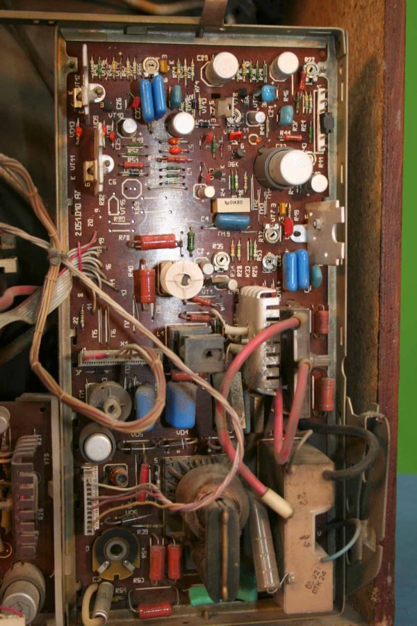

Доброго времени суток.
Есть проблема с этим дэвайсом.
Вот его предшественник: http://rw6ase.narod.ru/000/tw/wesna_c276.html
Если есть у кого то схема на него, прошу поделиться, свою не могу найти.
Так вот, в чем проблема заключается : очень упала яркость, изображение сузилось до 1/6 части и находится по середине экрана. На общий взгляд детали все целые, не греются (кондеры родные не менял), поменял диод, на вид как бы пробитый, но он оказался рабочим. Кинескопу пару лет, может 3 года, стоит ПДУ.
Чем можете помогите, а то на дачу возить с кухни телик надоело.
Заранее благодарен!
371197842
ДОБАВЛЕНО 19/12/2010 03:44
Еще, все началось с того, что по вертикали немного уменьшился, я переменным резистором подправил. И вот через полгода, может чуть больше резко начал уменьшаться и потух, только слегка видно полоску - изображение по середине.
Может поменять все конденсаторы в нем на новые?

По теме - 125в нужно в МП проверить - это раз. Если в МП и МКР есть необходимость крутить подстроечники, то это ненадолго. В МП менять подстроечники, а МКР менять литы. А схема там типовая, так что по МП, МКР, МЦ, МС подойдут любые аналогичные схемы.

Как растр сузился-то - по вертикали или по горизонтали?
