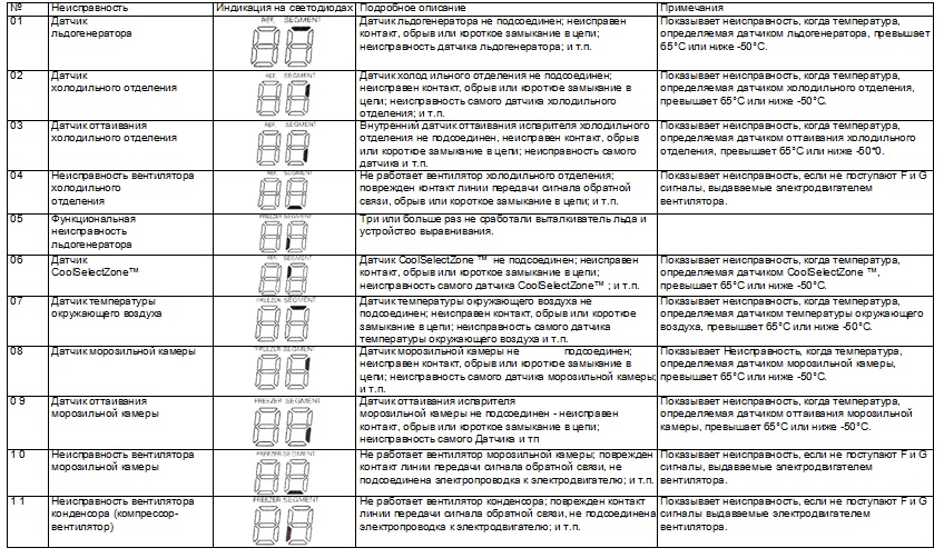

Не включается! пишет ошибку датчика лёдогенератора. где найти этот датчик?
ОШИБКА НОМЕР 1 ПИШЕТ В ХОЛОДИЛЬНОЙ КАМЕРЕ
