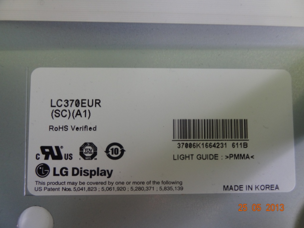

телевизор PHILIPS 37PFL8605
шасси Q551.1E LA.
Панель LC370EURSCA1
контроллер панели TCON LC370EUR-SCA1
power плата PLDD-P973B

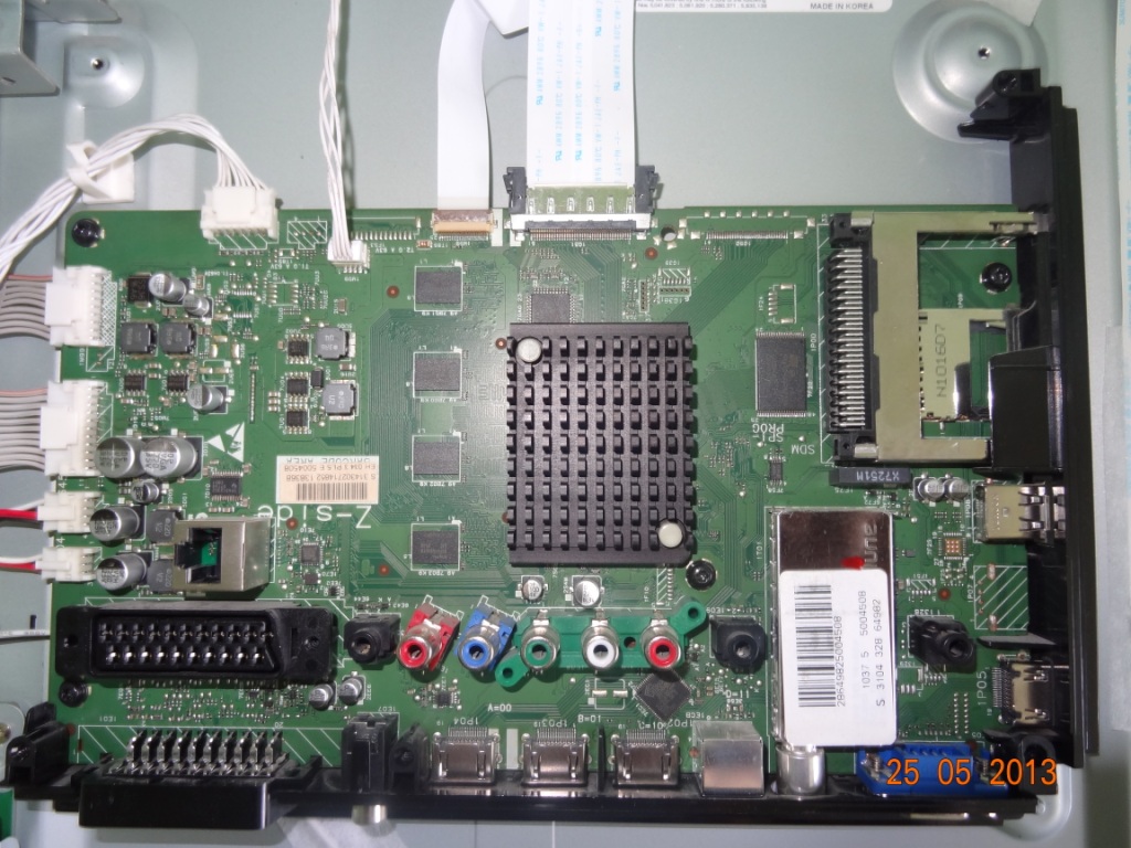

MAIN BOARD 3104 328 64982

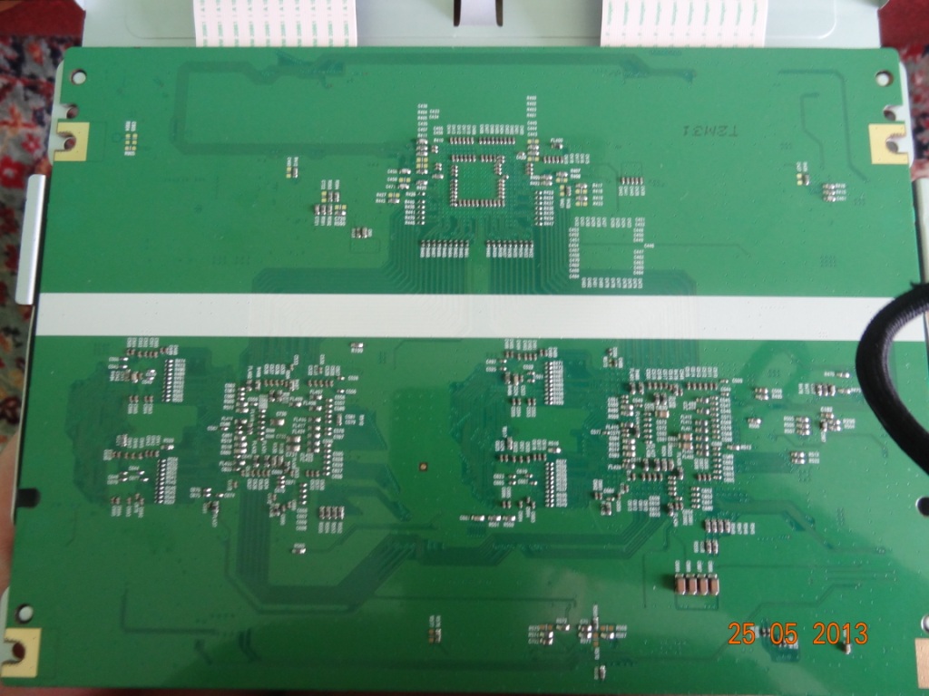

по началу экран периодически моргал после включения телевизора, т.е. 2 сек экран черный - 0,5 сек изображение есть, и так в течение 15-20 мин. Затем экран продолжал работать в нормальном режиме. Два раза возил в официал СЦ в гарантийный период. Неисправности они не нашли. Как назло у них ТВ работал нормально. Затем экран окончательно потух.(проработал ТВ почти 3 года). В офиц. СЦ сказали вышла из строя панель. Ремонт не целесообразен. В другом СЦ определили поломку контроллера панели. Но таких з/ч у них нет и прозводитель не выпускает их. Это их слова. Если кто сталкивался с такой проблемой может подскажет, что можно сделать? В принципе и панель и контроллер и main board надыбал в инет-магазинах. самая дорогая естественно панель (около 300 баков) остальное копейки (1500-4000р). Если направите в правильное русло, попробую сам отремонтировать. руки не из пятой точки растут, да и паяльника не боюсь. А то на свалку жалко вроде, 40 косых в свое время отвалил за ТВ. Да, фото ТВ прилагаю, может кому сгодятся. Буду признателен, если поможете.

Умер T-con панели, я уже писал об этом, за последние полгода пришло 2 ТВ, с одной и тойже неисправностью. В первом случае помогла установка кулеров на чипы PNX. Во втором случае ничего не помогло. Чипы нашёл, клиент динамит с ответом. T-con-ов нигде нет, панель пр-ва Шарп. Находил на иностранных форумах что кто-кто находил в Израиле за 800 евро сам T-con.
С данными T-con-ами мучаются по всему миру, Филипс признал проблему но ничем помочь не может, так как T-con-ами они не расспалагают.
ДОБАВЛЕНО 25/05/2013 18:18
а проблема в этих T-con-ах - перегрев, нужно ставить радиаторы для охлаждения, и непосредственно на чипы, а не как у Филипка - через резину на пластину, от этого 2-й ТВ проработал 1,5 года

такс.. t-con я тоже нашел в на ebay и цена такая же(1990р), если дело только в нем.... как раз его фота последняя, только с изнанки, т.к. он приклеен похоже к металлической крышке (это для охл-я так сделано?). Реально самому ее поменять, подскажите? если заказать в инете...

Да я в курсе этой пословицы, только 2 СЦ отказали в ремонте, один из них официальный СЦ. Причем на вопрос что конкретно вышло из строя, ответ один - панель! В моем городе в мастерской даже не осмотрев ТВ ответ вообще был типа "мы такого не видали, идите к официалам". И что делать? Как картину его повесить? Как я понял T-con соединяется с панелью двумя многопиновыми штекерами (простите за название). Вопрос как и чем он приклеен к так называемому радиатору? Если я ошибаюсь, прошу поправить.
