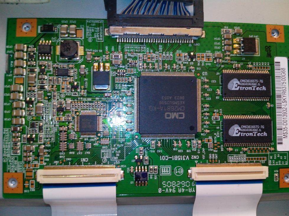

Добрый день. Опыта в ремонте телевизоров нет. Есть телевизор со следующими дефектами:
вертикальные, рябящие полосы по всему экрану, когда в режиме ТВ, изображения нет, равно как и звука. При переключении на другие входы, изображения также нет, но большая часть экрана темная, а в той стороне где, видимо, нарисовано название входа, полоса порядка 5 см., которая через секунды 4 исчезает.
На БП были обнаружены два вздутых кондера, заменены. Эффекта не дало. Напряжения на выходе с БП проверил, в норме.
На T-Con два шлейфа. При отбрасывании одного из них не происходит абсолютно ничего, ежели отбросить второй, то матрица не запускается.
Из контрольных точек на T-Con нашел следующие, напруги на них при подключенной матрице:
VGH=1,9
VDD=3,3
VDA=4,98
VGL=0,38
VREF=4,9
VCM=2,2
V5V1=5,28
SDA=3,3
DCK=0
DE=0
GM1=4,88
GM2=3,89
GM5=3,21
GM6=2,81
GM7=2,61
Подскажите, что еще замерить? И куда копнуть? Слышал, есть тестовый режим для матрицы, но не знаю, как его включить. Полагаю, подав напряжение на к.т. AGMODEN или коротнув его на землю (в зависимости от платы), но такой точки на T-Con не нашёл.
Один из форумчанинов предположил, что проблема в матрице на 99%, но меня смущает отсутствие звука и реакции на отключение шлейфа от T-Con.
ЗЫ: Телевизор как таковой не нужен, в сервис не понесу. Максимум-продам на запчасти или подниму и продам целиком. Поэтому если что поломаю не жалкоулыбка
Фото T-Con

Сообщение #4 от 02/06/2013 17:02 цитата
Sacha29 писал:
VGL мало VGH мало,DC-DC на T-con проверяем.Питание матрицы где?За 500 р продашь?
Также CKV надо бы пощупать.Но для вас это тёмный лес,продай его лучше.
Не Боги горшки обжигаютулыбка Надо ведь где-то знаний набираться..
CKV где посмотреть и питание на матрицу? Как обозначается питание матрицы и как может еще обозначаться CKV, если контрольной точки на плате нет или откуда можно замерить?
На плате два DC-DC один из них 4422, а маркировку второго прочесть не могу. Какова вероятность того, что они разные?
VDS=5,2 (Любая из ног D относительно земли)
VGS=0 (Нога G относительно земли)
У второго, где не прочесть маркировку, также три ноги звонятся на землю. Если предположить, что это тот же преобразователь, то у него VDS=3,2
VGS=0

Сообщение #8 от 02/06/2013 19:21 цитата
CKV=1,7
AT1380, на входе 5 вольт, на выходе 0.
Я правильно понимаю, что, как минимум, здесь проблема точно есть?улыбка

Сообщение #9 от 03/06/2013 06:57 цитата
Sacha29 писал:
На выходе осциллографом смотреть надо,пачку импульсов.Команда на вкл есть?Полевки живые?
На будущее CKV проверяется осликом!!
