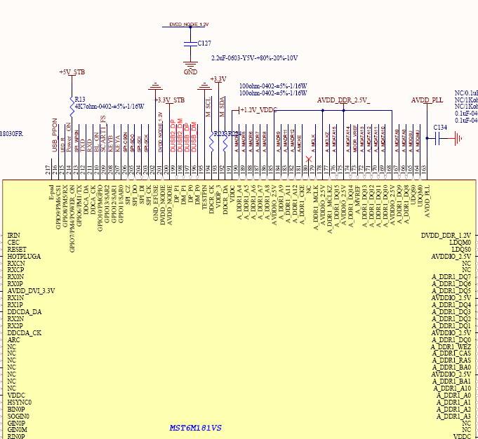

zmej
Сообщения: 549
знаю схемку надо
ДОБАВЛЕНО Октябрь 11 2013
скорее всего полевик дохлый
не могу найти какой |
semvictor
Сообщения: 3073
3,3в на флешь у тебя может идти и с БП.Goldstar все-же...(маленькая плата с входным гнездом адаптера). |
zmej
Сообщения: 549
на флеши есть 3.3
флеха с процем дружит
на память с кренок идёт но там ничего нет
кварц генерирует на проце
плата после сервисного центра
сказали что надо маин менять
но их нигде нет
вот и пытаюсь востановить |

zmej
Сообщения: 549
я имею в виду питание памяти
в дежурке на памяти нет напруги
при переходе в раб режим проц через ключ(там их 2,pmk50xp,PHKD13N03LT-2 полевика) подаёт питание на кренки ,память и т,д
была бы схемка можно было бы проследить |

semvictor
Сообщения: 3073
zmej, Что-то ты всем мозг паришь-не можешь по плате разобраться откуда идет 3,3в на память в дежурке.Тебя уже 2 раза спрашивал про плату с гнездом адаптера питания(40-24D20С-DRA2XG)-молчишь упорно.А у тебя в ней именно засада,ведь именно с нее поступает питание на флеш(по крайней мере в дежурке).На разъеме P801 есть +3,3в в дежурке(р7,р8,р10). |
zmej
Сообщения: 549
извени я уезжал
я же писал
на флеши есть 3.3
На разъеме P801 есть +3,3в в дежурке(р7,р8,)
р10 у меня 2,5.
а на памяти нету напруги в дежурке
оп/ off на кнопки не реагирует |
semvictor
Сообщения: 3073
zmej, Повторяю: +3,3в в дежурке(р7,р8,р10). ...на память с кренок идёт но там ничего нет...Зачем тебе епром для запуска?Q816,Q800,U805 работают? |

zmej
Сообщения: 549
Q816:р5,6-+12в это дежурка у меня тоже так
меня раб режим тоже интересует
вот и надо искать теперь куда идёт управление этими полевиками
ладно пе парься
буду сам разбираться
да сегодняи времени нет
заявки ждут |
semvictor
Сообщения: 3073
zmej, ..вот и надо искать теперь куда идёт управление этими полевиками...-U805. |
