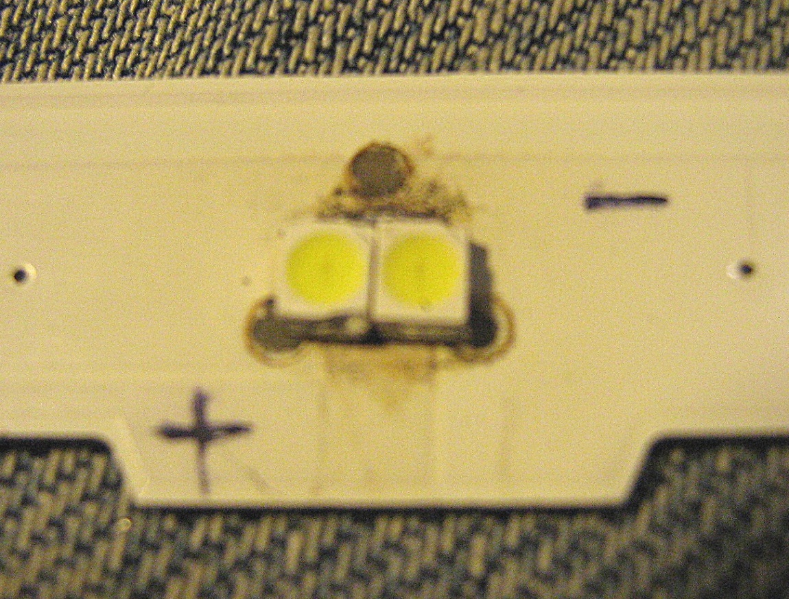

letunov45
Разбирай панель, меняй сгоревший светодиод, дорабатывай блок питания, обновляй прошивку и вперед, все должно работать. |

Тожк самое сгорел светодиод в стринге.Поменял.А вот,что за доработка БП? |

serg63 писал: | zmej писал: | диоды горят потому что всегда работают на большом токе на максимуме |
Хрен ты угадал.Горят,потому что необходима доработка БП(выдает временами за 200в).Так что замена СД без доработки не надолго.
t53090 писал: |
БП: BN4400605A
Набирай и просвещайся.Либо UE32F5000. |
Нашёл вот что : SAMSUNG UE32F5000AKX
в обрыве светодиод в подсветке .Требуется обновить прошивку и доработать блок питания r9509 паралейно 18к
Пока нет возможности скачать обе схемы и сравнить. Подойдёт такая доработка к телевизору ТС? Ну и у меня сейчас такая же проблема. |
