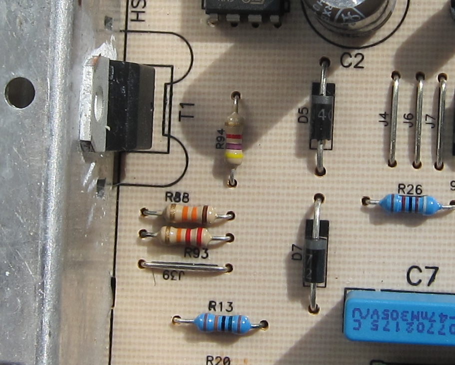

Я извиняюсь ,что подниму старую тему,но проблема похожая на той-же модели.Начинает программу выполнять,но доходит до прогрева воды,выключается совсем.Может включиться когда выдернешь вилку, и обратно всунешь несколько раз.Воду не нагревает до нужной температуры,не успевает. |

Ну эт понятно.Плату посмотрел,неисправности алементов не выявил,ТЕН рабочий. |

remontitor
Сообщения: 691
Смешные вы ))Проблема решилась заменой трансформатора. |

remontitor
Сообщения: 691
Дело в том,что машинка выключалась со временем.Пока прозванивал,транс звонился нормально.Когда нагревался,терялся контакт в первичке. |
