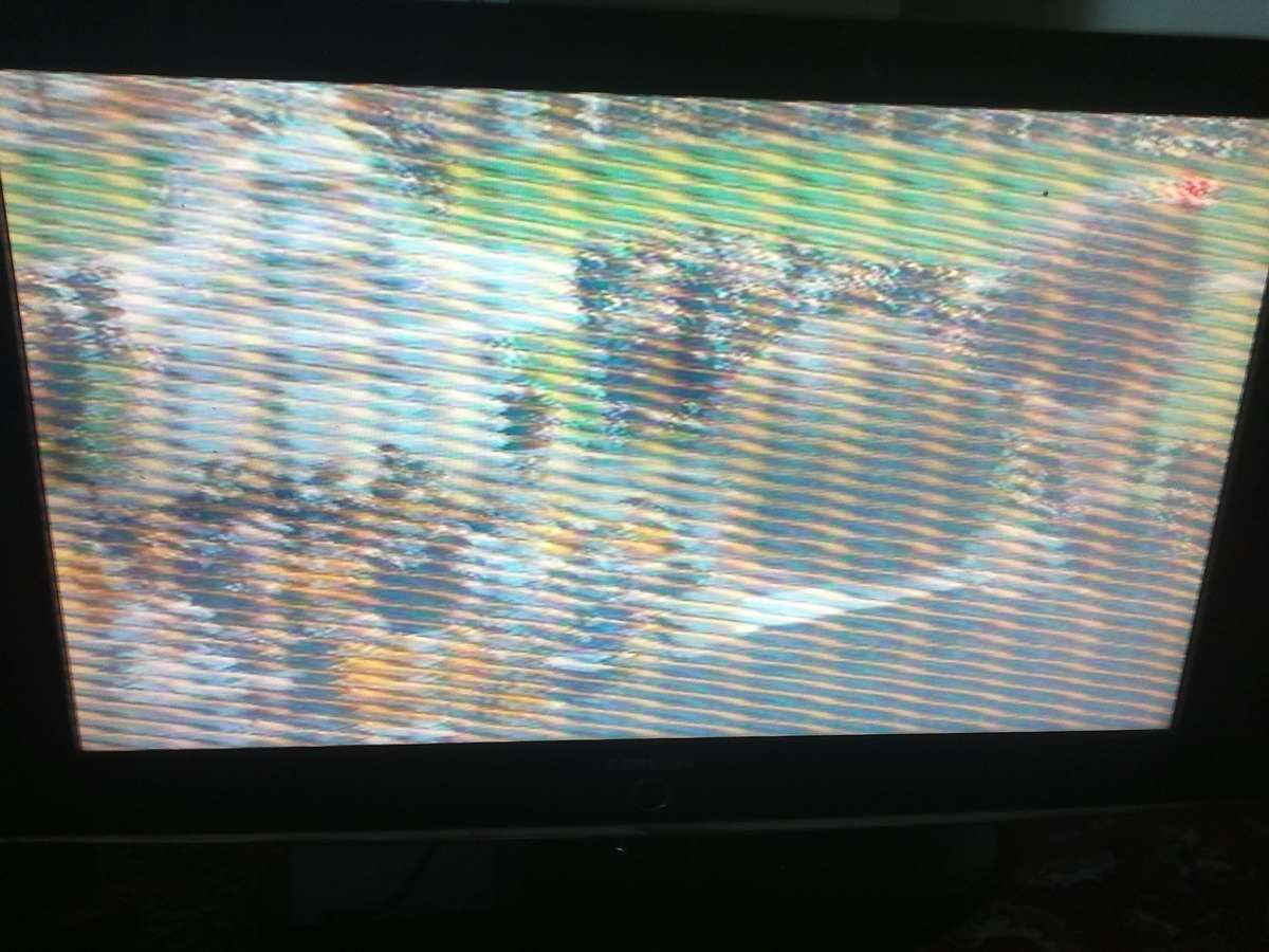

Телевизор Samsung LE37S81BX/BWT
Матрица Chunghwa CLA370WA03
БП: PSLF231501A
MAIN: bn41-00878a (SMP00 DNIE, M13S128168A, SDP64, T-JSMMPEU-1020, MT8291E, NTP-3000, MT8293AE)
T-CON: CPT 370WA03C (VTII8874, EM636165TS-7G, AS19HG, TPS65161)
Пришел данный аппарат с диагнозом не ВКЛ
Поменял кондюки в БП и он завелся . А вот изображение полосами
Напряжения блока питания в норме а вот откуда полосы не пойму Приложу фотки может кто что подскажет?
