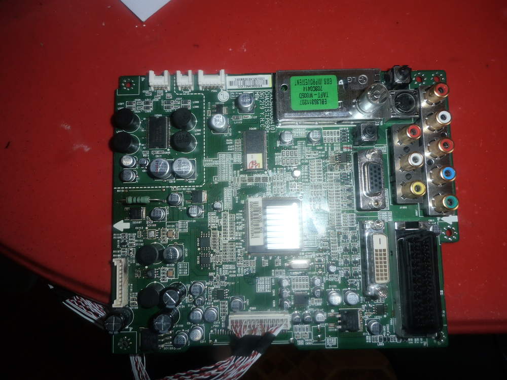

Arthur_G
Шасси Anubis S.
процессор PCA84C844P/208.
Телевизор полностью рабочий, единственная проблема не реагирует на пульт ДУ. Пульт пробовали другой. На 35 ножке процессора импульсы есть. Обвязка по цепи ИК менялась. Так же заменен кварц процессора. Безрезультатно. Единственно не менялся ИК приёмник. Прошу помощи в решении вопроса. |

Arthur_G писал: | не менялся ИК приёмник. Прошу помощи в решении вопроса. | Официально, от имени администрации сайта, разрешаю тебе поменять фотоприёмник. |

Arthur_G писал: | Единственно не менялся ИК приёмник. Прошу помощи в решении вопроса. |
Ты читаешь,что пишешь?Приехать поменять,или раскинуть на таро?
Какими хоть пультами пытаешься управлять? |

Подбирай пульт. Не реагирует? Ещё подбирай. |

Пульт RC7812 с ним раньше работал, куплен новый такой же. Импульсы смотрю осциллографом. Фотоприёмник поменяю. |

Arthur_G писал: | Пульт RC7812 с ним раньше работал, куплен новый такой же. |
Возможен левак. |

Arthur_G
Завтра попробую и отпишусь. |

Мож ИК приёмник протереть надо .Пульт проверь через сотовый телефон. |

greg4357864 писал: | Мож ИК приёмник протереть надо .Пульт проверь через сотовый телефон. | Это может обмануть!!! |
Arthur_G
Вопрос в том, что раньше берёшь пульт от другого TV светодиод моргал, понятно телевизор не переключался и т.д., но индикация светодиодом была. Сейчас светодиод моргает при управлении кнопками на самом TV. |
