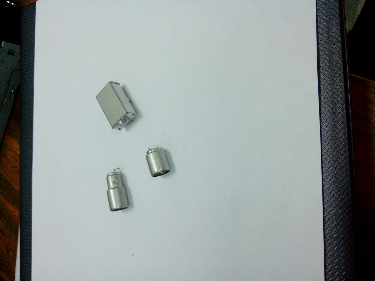

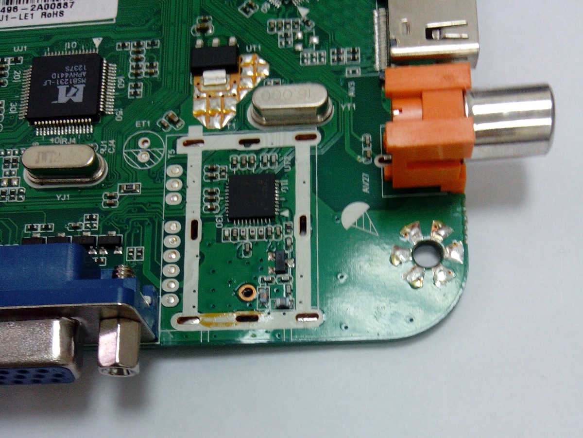

сумашествие У ЖК телевизора "DNS мод. S39DB1" ... "ребенок кабелем вытянул гнездо!". ... После вскрытия обнаружил малогабаритный тюнер
с одной микросхемой ZXD2201. Визуально все впорядке. Кроме отломленного центрального вывода гнезда. Гнездо, кстати, "нестандартное", а укороченное и с меньшим диаметром "вставки" в корпус! ... Как с этим бороться - или "точить-лудить" стандартное гнездо! Или... Но у нас в радио-товарах такого нет. ... А выписывать с Перми... очень долго.

Slava2012T, Любую соску туда можно припаять...

Все сделал из этого удлиненного гнезда. Отпилил, подточил, надставил центр.проводник.
И запаял в снятый корпус, облудив вкруговую "массу". Установил на место. Все заработало!
