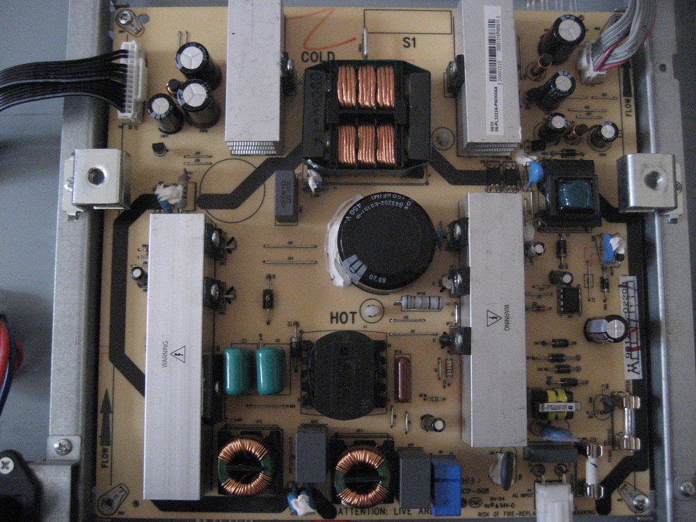

Все началось с пропадания синхронизации после 5-10 минут работы по RGB.По другим входам тв просто переходил в дежурку(причем с каждым последующим включением-все раньше).Через время тв начал переходить только в рабочий режим,но запуска строчной не происходит.Напряжения бп все в норме.Решил померить напряжения в 100Гц блоке:вместо 3.3В-2.7В,прикаснулся к VSP9415B-градусов 80.Подумал-мож кз и отпаял два дроселя 3.3В-напряжение 3.3В,проц холодный.Запаиваю дросселя-3,3В,проц еле теплый.После нескольких попыток включения-опять греется.При включении на цифровой шини идут импульсы сек.2-е(по истечении этого времени тв раньше запускался).Прочитал что на выв.9(CLK) VSP9415 если он рабочий должна наблюдатся частота ок.54кГц-там ноль.Подскажите-что сделать дальше.

Цитата: | Подскажите-что сделать дальше. |
поменять VSP9415 , хотя у меня она ни разу не вылетала... |

любитель5
Может кто-то сталкивался с возможностью замены на VSP9407B. |
любитель5
Может хоть кто-то знает разницу между версиями С3 и С4.В даташите об этом не сказано. |

любитель5 писал: | Может хоть кто-то знает разницу между версиями С3 и С4.В даташите об этом не сказано. | ставь любую! |
JEMALVIDEO
часто 100 герцовие блоки портится из за tdks по етому надо задуматся, стоит ли ремонт, я разабрал такои беко на детали и за строчника,шаси22.1

JEMALVIDEO, Цитата: | я разабрал такои беко на детали и за строчника,шаси22.1 | ну и зря! всё переделывается под другоЙ ТДКС |

Тдкс стоит новый-хотя это и не показатель.Да и с изображением было все в порядке при последнем запуске.Посмотрим-что пришлют китайцы.Кстати у них много более дешовых vsp 9415b-VK-c3.Но что означает VK ни в инете,ни у самих так и не выяснил.
ДОБАВЛЕНО 15/03/2015 22:50
Да действительно кадровая стоит TDA8177F. |

любитель5
Поменял я 9415-симптомы те-же.Но я изначально ошибся-частота на 9 ноге-54Мгц.А мой осцил на 10 Мгц.Вряд-ли что-то покажет. |
Serge3
Мне попадались дохлые кондеры в этом шасси по запуску строки и не только. ESR-метр поможет. |
