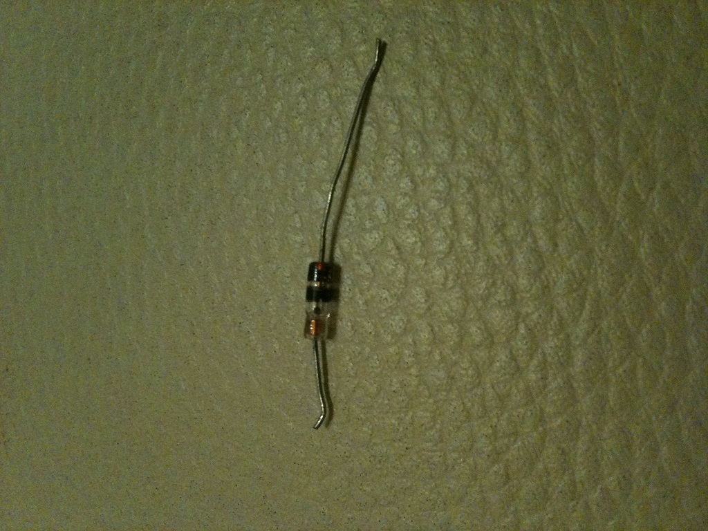

Сгорел оконечный каскад одного канала. Сервис мануала в Интернете к нему нет, есть только предшественника - Technics SU 8099, схема похожа, но есть заметные отличия в смещении выходных транзисторов и термостабилизации.
Подборка качественных фотографий всех плат УМ тут: http://amp8.com/tr-amp/technics/su-v10.htm
Без проблем находится мануал на Technics SU V10Х, но это совсем другой усилитель.
Может кто-нибудь ремонтировал этот аппарат и есть схема хоть оконечного усилителя?
На плате оконечника куча диодов MA150, MA162, MA26, MA26-2 - они горелые, уже давно сняты с производства. Пишут, что можно попробовать менять на BAV21, но уверенности нет.

Пишут, что используют на замену BAV21 на иностранных форумах, типа Аудиокарма, но уверенности нет у меня, так как время восстановления у этих диодов в 5 раз больше. Современных 10-ти наносекундных диодов с необходимыми параметрами я не нашел.
Возможно, что и 50 нс будет нормально, но надо проверять. Диоды купил уже, буду смотреть.

Диоды в цепи смещения выходных транзисторов, работающих в New class A, а реально а B - классе практически. Транзисторы выходного каскада высокочастотные, с граничной частотой 50 МГц. Почему бы и нет.

С каким "таким" подходом? Родные диоды смещения оконечного каскада имеют падение напряжения отличное от стандартных, типа 1N4002 - около 350 мВ, против 500-600 мВ у "обычных". Зачем мне запускать УМ с заранее сбитыми тепловыми режимами работы?
Приборы все есть: Осциллограф Hameg, функциональный генератор Актаком, RLC-meter Actacom, Multimeter Actacom, измеритель параметров емкостей и индуктивностей Sencore LC53 Z-Meter, анализатор спектра 10 Гц-4ГГц. Это то, что дома. На работе всего больше.
