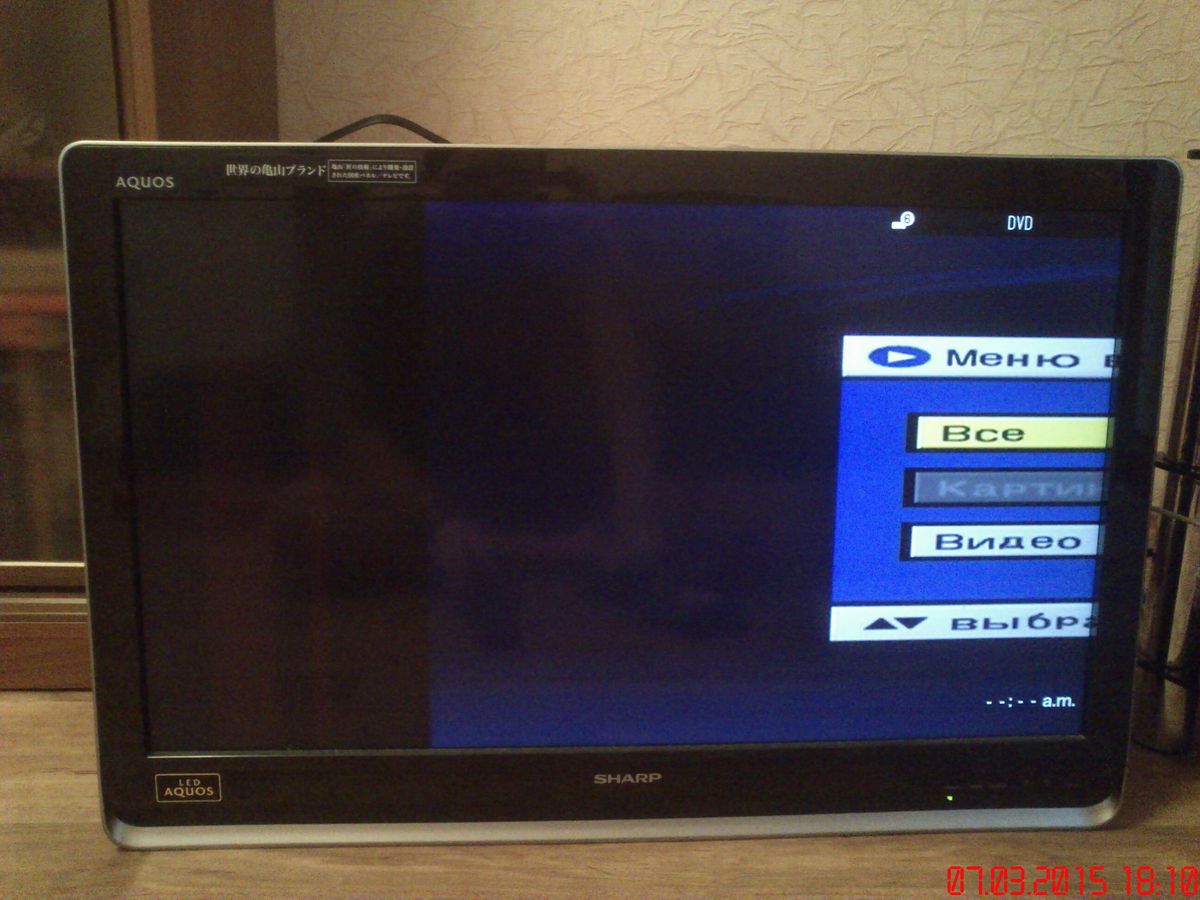

Телевизор Sharp Aquos LC-32DZ3 приехал из Японии.
БП-инвертор: PSD-0806 QPWBS0363SNPZ (07)
T-con: KF460. Контроллер RH-IXD037WJZZQ.
Матрица: Sharp LK315D3FZR0
Main: KF592. Процессор: RH-IXD154WJQZ. ОЗУ: 2 х hynix HY5PS1G1631C. Флэш-память: Samsung K9F1G08U0C.
Тюнер: SUT-YJ501TS.
Наши ТВ-каналы не принимает, ни аналоговые, ни цифровые.
Подключил к его аналоговому входу dvd-плеер: изображение сдвинуто вправо (на фото видно). Центр изображения по горизонтали попадает на правую границу экрана. Левый край изображения сдвинут примерно на треть экрана вправо. От левого края экрана до левой границы изображения поле не чёрное, а какое-то странное, вроде красноватых бликов.
Подключил к аналоговому входу видеомагнитофон: изображение с него не сдвигается, но полностью по вертикали не помещается - нижняя часть отрезается. Верх же совпадает с верхом экрана. Когда заходишь в меню видика, изображение сдвигается вправо и отрезается, как с dvd.
Подключал цифровой тюнер к входу hdmi - изображение отличное. Подключал компьютер к VGA - показывает замечательно.
В сервисное меню попасть смог, но ничего там делать не стал.
Компьютер к входу rs-232 подключал, там можно вводить команды, как у европейских aquos. Телевизор их выполняет.
Скачал обновление ПО с сайта sharp.co.jp, обновил ПО.
Ещё несколько фоток выложил тут: http://fotkidepo.ru/?id=album:55518
Я так понял, что телевизор исключительно NTSC, из-за этого творится такая бяка с изображением с аналоговых входов. Возможно ли его переделать для поддержки PAL и насколько это целесообразно?
