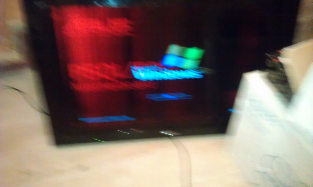

Доброго времени суток друзья! Честно скажу с телевизорами имел дел мало, специализируюсь на ноутбуках, телефонах, планшетах. Но взялся за ремонт телека Philips TX-32LE60PK. Принесли это чудо после скачка напряжения не включается. После прозвонки БП были найдены выгоревшие компоненты IC801, Q803, PC802, PC803, Q851. После замены телек начал щелкать реле и уходить в аварию. Долго думал в чем причина - уход в аварию решился отключением платы инвертора 4H.V0708.411 /B. После отключения телек включается и если засветить матрицу то есть изображение. Схему инвертора я найти не смог, выборочно прозвонил активные компоненты, предохранители, трансформаторы - на мой взгляд все ок. Как можно выявить причину его ухода в аварию? Ну или хоть схемкой поделитесь(((

Для начала читай http://monitor.espec.ws/section31/topic114128.html Схема аппарата здесь http://elektrotanya.com/panasonic_tx-32le60f_tx-32le60p_tx-26le60f_tx-26le60p_chassis_glp21.pdf/download.html ,но схемы инвертора ты не найдёшь.Измеряй напруги.

Vikont такая схема у меня есть, но вот схемы инвертора к сожелению в ней нет. Как можно измерять напруги если при включении БП уходит в защиту меньше чем за секунду? На лабораторном блоке подавал на него напряжение - потребление тока 0,00А и дальше P2804ND5G ничего нет.
