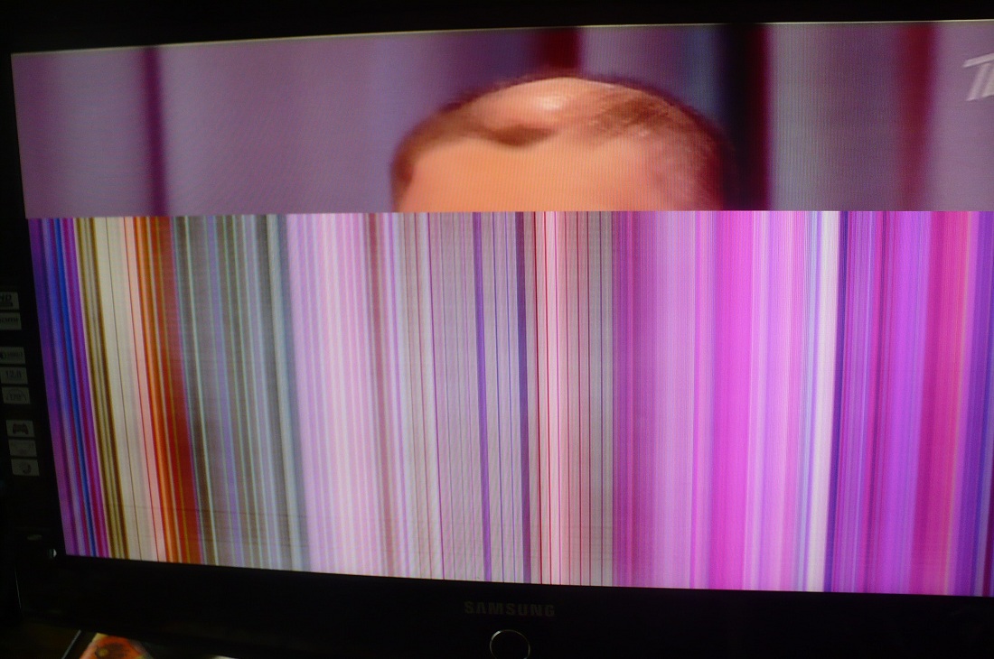

Шасси BN91 нормальное изображение 1/4 ниж е разных цветов полосы вертикальные.Питалово в норме на + процентов 5. Хозяин возил в ремонт ему сказали стекло но что-то не верится.Если есть опыт по ремонту такой неисправности подскажите.Фото выложу

bbh1966 писал:
Однако это так, вот почитай http://monitor.net.ru/forum/viewtopic.php?t=238992&postdays=0&postorder=asc&start=32

bbh1966, ...стекло ...!!!

semvictor писал:
Однозначно. Но не безнадежно... http://monitor.espec.ws/section31/topic122783p121.html
