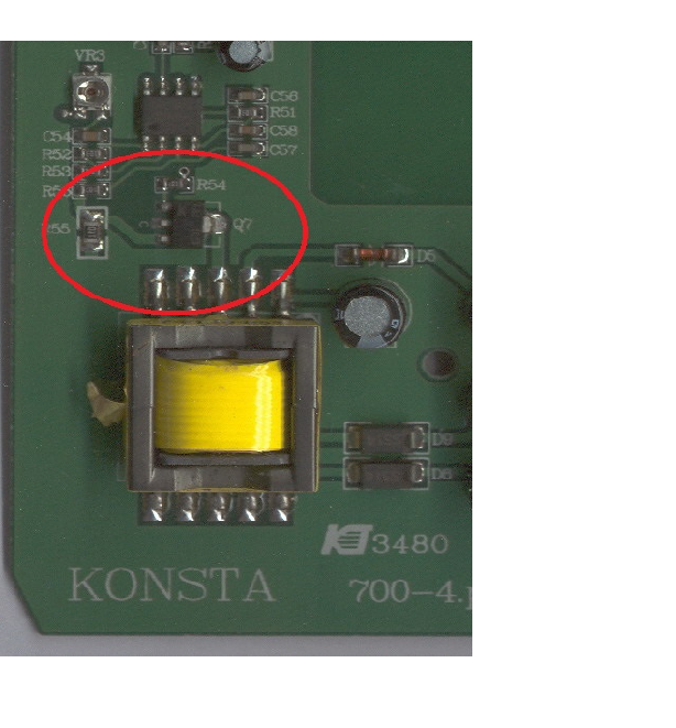

Доброго времени суток всем. Коллеги подскажите пожалуйста: принесли данный телевизор в ремонт, не включается. Стандби горит красным, после включения подсветка экрана загорается, изображения и звука нет. После вскрытия обнаружил сгоревший транзистор Q7 (без опознавательных знаков) коллектор пробило на базу и пару резисторов R54 и R55 (на фото обведено красным кругом).
ДОБАВЛЕНО 14/12/2015 13:30
Подскажите плиз номинал резисторов R54, R55 и каким транзистором можно заменить Q7?
Или может у кого есть фото в лучшем качестве. Заранее благодарен.

Или есть другие варианты доработки БП?
Mixalih007
Сообщение #3 от 12/01/2019 19:54 цитата
У меня точно такой телевизор, номиналы R54 - 100 Ом. R55 - 1 Ом.
