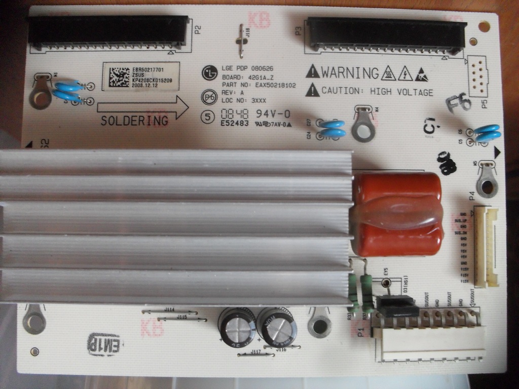

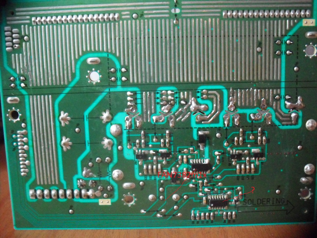

Всем привет!!! нужна подсказка блока ZSUS Я проверял осликом и нашёл неисправную микросхему которая заставляла сгорать транзисторам 45F122 и диодам RF2001.Я выписал эти детали пока жду. Я поставил фотки блока и указал их красной надписью а который не смог определить я поставил вопросительный знак. может кто знает его название подскажите я буду вам благодарен

Всем добрый вечер!!! На ZSUS были сгоревшие диоды RF2001 и транзисторы 45F122 и микросхема FAN7382M1X еле-еле разглядел а другую не смог. Я указал её вопросительным знаком на фото. Если у кого есть его название поделитесь буду вам благодарен ZSUS ;EBR50217701

Павлик Николаевич писал:
Протри ацетоном, и лупу купи.
