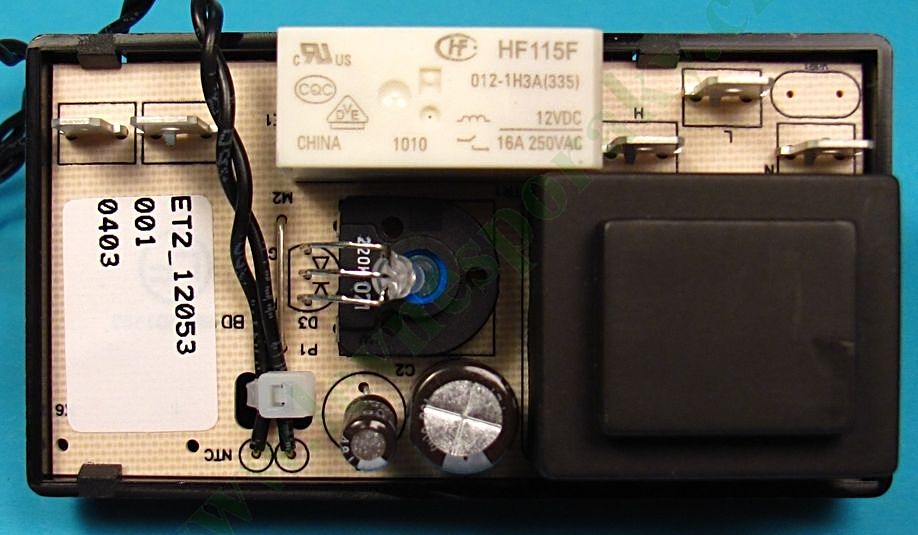

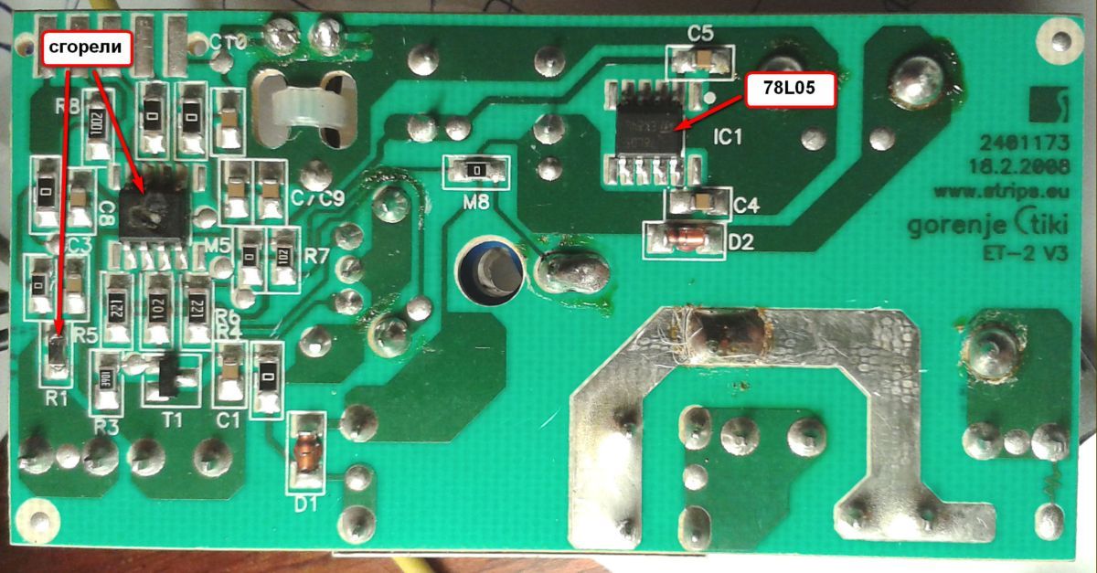

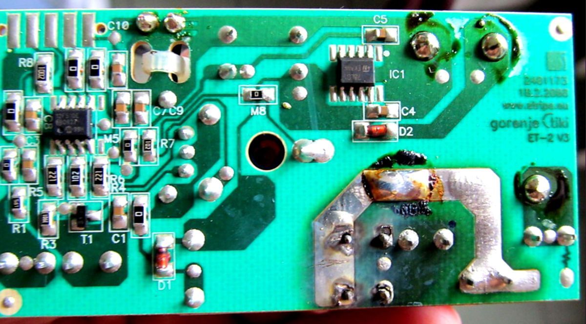

Устанавливается в бойлерах Gorenje TGR 30 N TGR 30 E/V9 и GORENJE GBF 150E/V9. Сгорели эти детали ... определить нет возможности! Может кто делал такие платы? и есть информация? Буду рад любой помощи!!!
Нашел в сети такое фото ... но не разобрать.

freid, хорошо там всё видно,но от этого не легче.Микросхема 12F510E,это PIC12F510I/SO (Microchip).Пик контроллер,искать с разбора, или писать программу самому.

понято ... покупка платы?! ... спасибо, просветили!!! ... буду радовать ...

Микросхема 12F510E
сопротивлен. 561
