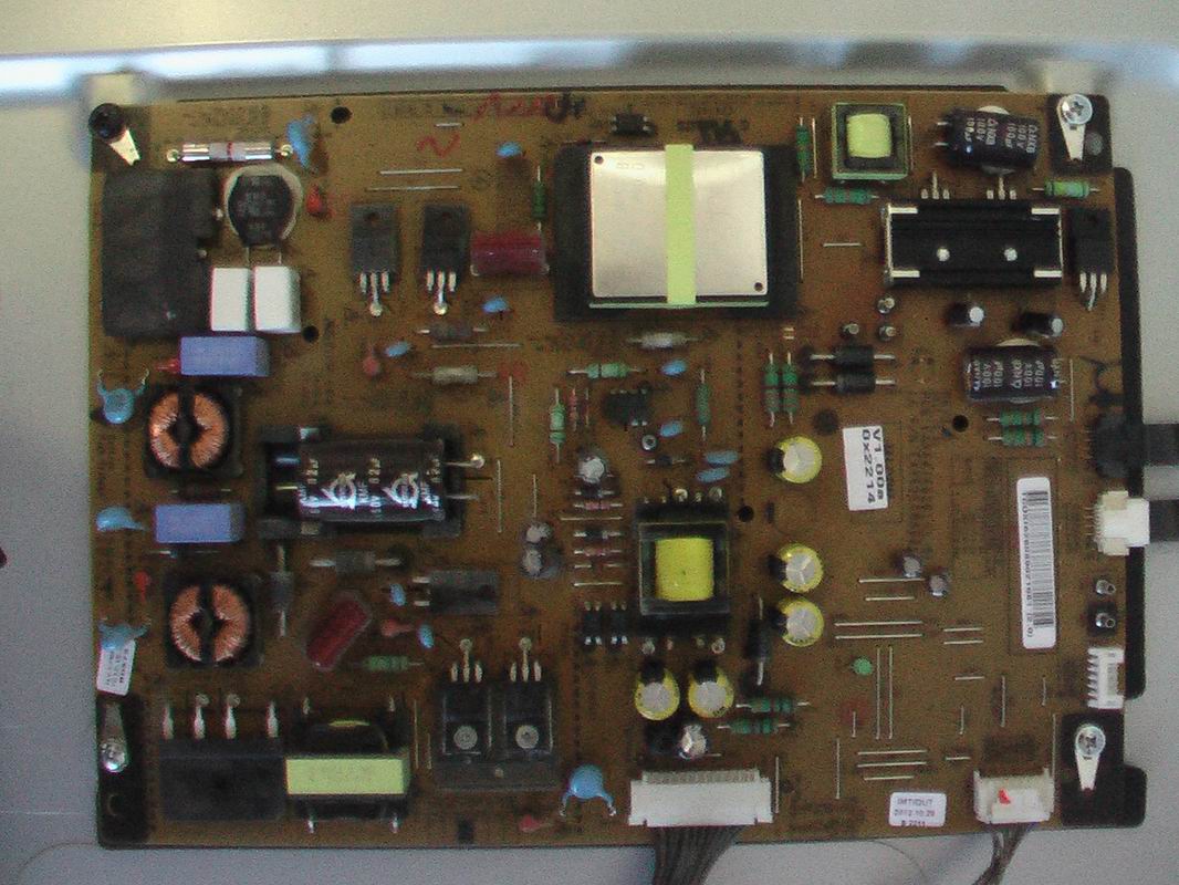

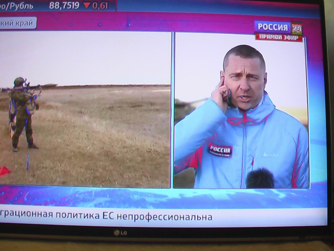

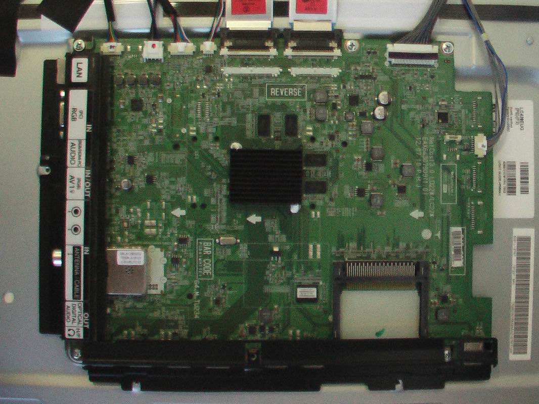

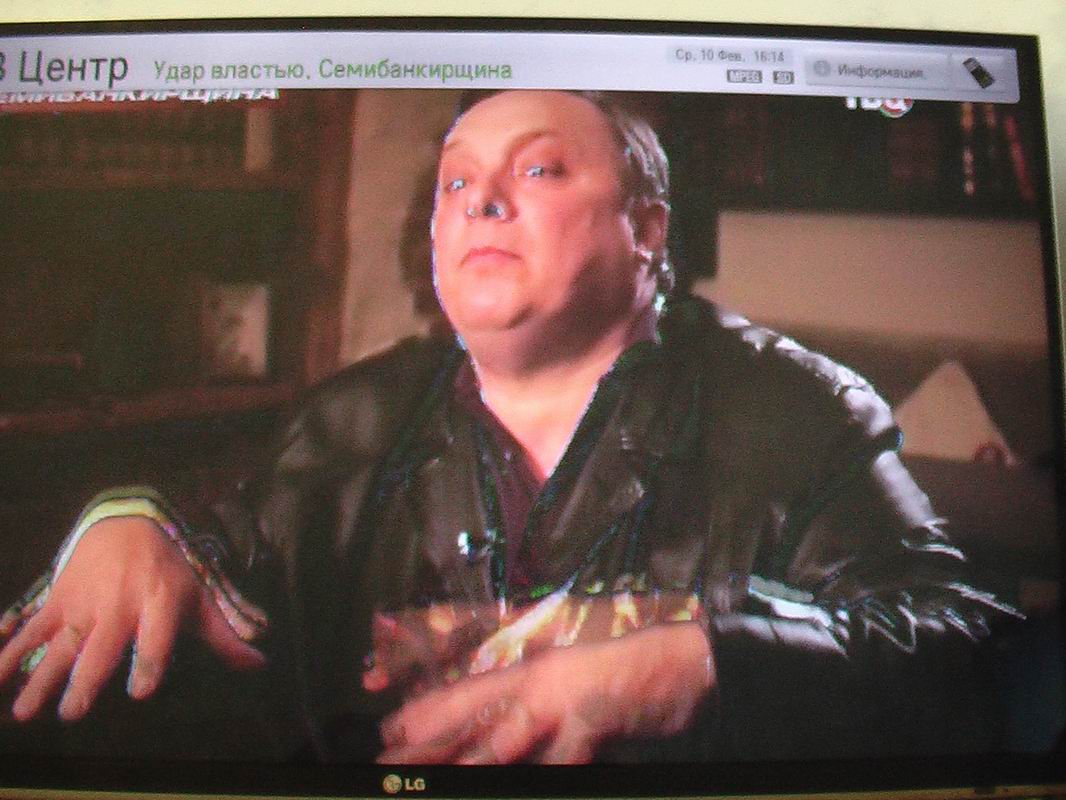

Поступил в ремонт 42LM660T
маин EBR75226848
б\п EAX64744201\1.5
Матрица - LC420EUG
Все напряжения с бп. без пульсаций, всё в норме.
на изображении идёт инверсия по чёрному и окантовка.Подскажите где ковырнуть

prostotak1969 писал:
В нормах это сколько? Или может быть в вольтах напишешь.

Сообщение #3 от 10/02/2016 19:28 цитата
тут не надо думать...и расписывать напруги и скидывать эпюры с ослика....
тут или мозг или отслоение (микротрещины), Т-КОН нет, всё на материнке.
завтра посмотрю внимательней под скопом.
переписывать напруги нет смысла....

prostotak1969
Сообщения: 29
Сообщение #7 от 14/02/2016 10:03 цитата
Вопрос был решён заменой main.Тема закрыта.
